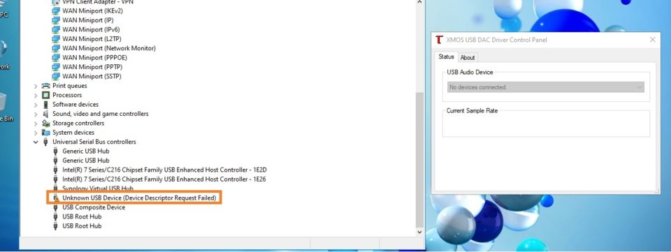

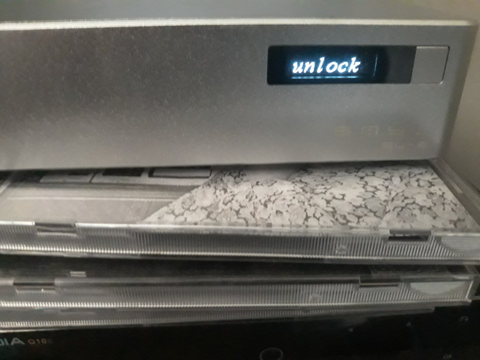

    Em có con DAC SMSl SU-8 lâu nay không dùng nay lấy ra vọc chơi nhưng cắm vào pc thì trên dac báo unlock usb trên pc cũng không nhận usb dac luôn (em đã cài driver usb xmos đầy đủ). Cổng coaxial và optical hoạt động bình thường.

    dac USB dùng nguồn 5V nó hay bị nhiễu vậy đó bác, giải pháp tạm thời là bác rút ta cắm vào 1 vài lần là nó nhận

    Sáng giờ em làm đủ cách vẫn không được thay dây usb, cắm vào laptop khác cũng không nhận.

    Vâng bác nhưng con dac này cách đây 6 tháng em dùng cổng usb ok mà nhưng hôm nay lấy ra nghe lại thì bị vậy.
    Ps: sáng nay laptop vẫn nhận usb và nghe được nhưng một lát sau chừng 5 phút là không nhận luôn đèn báo unlock tới giờ vẫn sáng đều.(nghe bác em rút ra cắm lại mấy lần vẫn vậy reset lại cũng không ăn thua)
