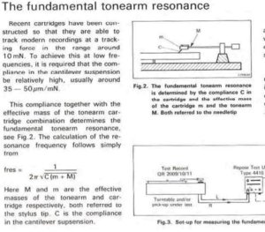

    Em cũng mới tìm xem về khái niệm khối lượng hiệu dụng của cần từ một vài bài viết tìm được. Nhờ bác nên em cũng có thêm chút thông tin sơ bộ về khái niệm này.
    Tks for All.

    Như vậy effective mass là phải bao gồm cả cart mass và headshell mass phỏng bác?
    Nếu đúng vậy thì mỗi lần thay đổi cart và/hoặc headshell thì efective mass cũng thay đổi, và nhở cái này ta có thể biết headshell có hợp với cần không
  15. music-lover
    music-lover Advanced Member
    29/3/12
    1.054
    160
    Phiền bác cho em hỏi Total T + cart mass = effective mass + cart mass = Total mass không ạ (tức là Total T có = effective mass không ạ)
  16. Pilab
    Pilab Advanced Member
    29/1/09
    1.732
    328
    TP ThanhHoa, VietNam
    Theo em hiểu thì:
    - Bất kì thay đổi nào về khối lượng của cart, headshell... cũng đều làm thay đổi efective mass; chính vì vậy trong bảng hướng dẫn của hãng thường có chỉ rõ tổng khối lượng cart và phụ kiện có thể dùng với mỗi cần, đồng thời khi thay đổi thì efective mass sẽ tăng giảm quanh một giá trị trung bình (kiểu như Average... 14.0 g);
    - Khi nói "effective mass là phải bao gồm cả cart mass và headshell mass" có thể hiểu theo 2 cách khác nhau: Cách thứ nhất (đúng): tăng cart mass, headshell mass làm tăng efective mass, hay efective mass được "cộng thêm". Cách thứ hai (sai): tăng cart mass, headshell mass 8 g thì effective mass của hệ sẽ tăng đúng 8 g;
    - Điều này: "Total T + cart mass = effective mass + cart mass = Total mass" không đúng.
    Tks for All.

    Dạ, báo cáo với bác, em vẫn chưa hiểu rõ 3 thông số này
    Bảng 1: Total T + cart mass
    Bảng 2: Total mass
    Bảng 3: (Total) Effective mass
    Mong bác giúp em ạ
    Cảm ơn bác

    em hiểu cái thông số total effective mass chính là cái kết quả bác hướng dẫn tính toán ở trên phỏng ạ (Khối lượng hiệu dụng của hệ đúng bằng thương số giữa mô men quán tính của hệ và bình phương chiều dài hiệu dụng của cần)

    Liên hệ giữa f, m và C theo công thức: f = 1/[6.28*sqrt(m.C)]
    http://www.resfreq.com/resonancecalculator.html
    trong đó: (Total T + cart mass) và (Total mass) và(Total) Effective mass đều được hiểu là effective mass.
    Total effective mass là khối lượng hiệu dụng của hệ đúng bằng thương số giữa mô men quán tính của hệ và bình phương chiều dài hiệu dụng của cần.
    Tks for All.

    Em xem thông tin về eff mass ở một vài nguồn, hiểu theo nghĩa như vậy không rõ có thực sự đúng hay không cũng chưa chắc chắn. Nếu bác có nguồn đáng tin về khái niệm này, nhờ bác cho em xin một bản.
    Tks for All.
