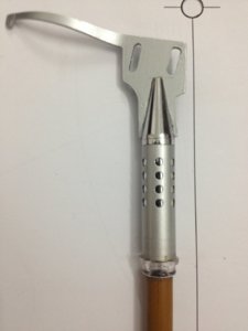

  18. nguyencanh
    nguyencanh Advanced Member
    19/8/10
    346
    34
    Em cũng đang hoàn thiện cái cần dài 15 inch:D

  22. nguyencanh
    19/8/10
    346
    34
    Dạ cái máng em chế bằng nhôm, phần gắn bằng đồng em lấy từ đầu cái bút bi, tổng khối lượng hiệu dụng của cần em chưa tính ah vì còn tạ đối trọng em chưa làm, ống cần em làm bằng carbon, ước tình cần này trên 20g ạh, mỗi hôm rỗi làm chút, đẩy lên đây cho các Bác tham gia để lấy động lực :D
  23. nguyencanh
    19/8/10
    346
    34
    Em cập nhật thêm chút về phần máng:D
  24. music-lover
    music-lover Advanced Member
    29/3/12
    1.054
    160
    Bác rất sáng tạo, đáng để học tập bác, em chỉ hơi lăn tăn liệu cái góc offset đó có chính xác không mà thôi, em thì làm máng có thể chỉnh góc được để sau này khi setup sẽ set theo protractor
    à bác làm theo mẫu cần nào vậy?
  25. nguyencanh
    19/8/10
    346
    34
    Dạ cảm ơn Bác đã động viên em để em thêm động lực ah. Em tính toán cái cần em đang làm thì có các thông số như sau ah
    - Chiều dài hiệu dụng: 439mm
    - Khoảng cách từ tâm mâm đến tâm cần: 430mm
    - Khoảng cách nho ra: 9mm
    - Góc bù offset: 12,14 độ
    - Điểm rỗng Null poinst: 65,820 và 118.825 mm
    - Bán kính rãnh LP trong và ngoài 60.253mm và 142,610mm
    Tính theo LP 12 inch em thấy có mấy cái chuẩn về bán kính rãnh đĩa IEC/DIN/JIS thì trong đó họ đo bán kính rãnh bên ngoài là 146,05/146,3/146,6 mm và bán kính rãnh bên trong là 60,325/57,6/57,5 mm. theo chuẩn từng năm từ năm 1958/1964/1981.
    12 "IEC 1958 / RIAA 1963 (146,05 mm)
    12 "IEC 1964 / DIN (146,3 mm)
    12 "JIS 1981 (146,6 mm)
    IEC 1958 / RIAA 1963 (60.325 mm)
    JIS 1981 (57,6 mm)
    DIN (57,5 mm)
    Theo em thấy thì cần càng dài thì khoảng cách nhô ra (overhang) và góc bù tiếp tuyến càng bé lại và đén vô cùng thì bằng cần (Line) góc bù và overhangf bằng 0. Việc tính toán góc offset em cúng cóp nhặt cách tính trên mạng ở nhiều nguồn và thường phụ thuộc vào điểm rỗng null poinst và độ dài của cần. Điểm Null ponist thì thườn lấy theo số liệu 65,998 mm và 120,891 mm (66/120) với chuẩn bán kính rãnh đĩa 12 inch (IEC 1958)
    Mỗi hãng làm cần lại có một chuẩn riêng khi thiết kế mặc dù độ dài cần của các hãng là như nhau nhưng tính toán góc bù và overhang nhô ra lại khác nhau và các điểm null poinst cũng khác nhau, vì vậy em thấy thế này theo ý hiểu của em thôi ah vì em cũng chưa rõ chuẩn nào mới là chuẩn, LP mình chơi chủ yếu là loại 12 inch, theo trên chuẩn bán kính rãnh đĩa mà các Cụ ngày trước đo tính từ tâm thì mép trong 57 mm, mép ngoài 146 mm, thì mình cũng tính toán cần của mình chạy trong phạm vi đó (như của em 60.253mm và 142,610mm)
