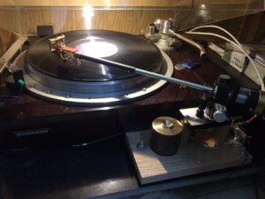

    Em chưa và không nghiên cứu sâu về cái này, em thì cứ copy thông số của cần của hãng đã có sẵn để làm ( effective length, offset angle, overhang, null point)
    Tiện thể show cái cần em vừa làm xong

    Vâng, Bác làm vậy cũng nhanh gọn khi theo cần hãng nào đó nhưng không có mẫu cần dài. Việc tính cho một thông số cần cụ thể cũng không khó. Cái máng Bác làm thì có thể xoay được dễ dàng nhưng nếu không tính kỹ em e là khi chỉnh góc offset sẽ ảnh hưởng đến overhang và tổng chiều dài hiệu dụng của cần. Cần này của Bác dài bao nhiêu ah. Cái máng có vẻ nặng nhỉ. Bác chơi kim có Cu thấp ah??

    Thông số cần 16" trên mạng cũng có, em đã định làm theo nó, nhưng lại thôi vì mas sẽ rất lớn, mà làm vật liệu thật nhẹ thì sẽ rung.
    À, cái máng đó em làm trải nghiệm xem thế nào ý mà, nó là rotary headshell, tây nó nói máng này tự xoay lúc nào cũng tiếp tuyến với track đĩa thấy hay nên mày mò làm. Máng này không phải tính toán offset angle, chỉ set overhang và mounting distance thôi. Máng này nặng khoảng 14 gram. Mẫu cần em làm là cần sme 12"-M2. Em đang làm máng có thiết kế khác, máng thường, nhưng cực dễ dùng,

    Ah ra vậy giờ em mới biết, thiết kế kiểu kim lúc nào cũng tiếp tuyến với rãnh đĩa thế trước cũng thấy có hãng làm. Cái cần em đang làm máng nhôm, em có tính thử khi gá tạm đối trọng nặn gần 100g thì cần được khoảng 14g mass chưa có kim, chắc do vật liệu nhẹ. Em đang tính làn cái máng bằng đồng cho nặng thêm chút vì kim em đang dùng có 13 Cu

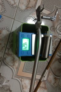

    Bác áp dụng cách tính mass nào, bác thử dùng công thức của bác vintagetube tính xem, em đồ rằng với cần dài như của bác thì có khi total mass (cả mas của máng, cart...) lên đến 35-45 gram chứ chả chơi

    Em tính theo cách em đã post mấy bài trước ah, vậy liệu nhẹ nên mass nó có vậy thôi ah

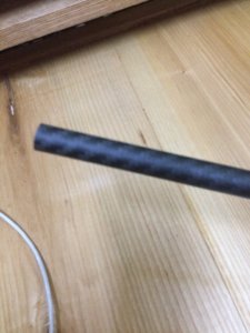

    Bác dùng vật liệu gì ạ, theo em được biết thì ống carbon là vật liệu nhẹ nhất phù hợp với làm ống cần, 44 gram/m loại d10. Em dùng ống carbon cần 12", áp dụng cách tính của bác VintageTube còn sợ total mass đến 30 g. Em cảm giác công thức tính của bác có gì đó chưa ổn. Bác VintageTube cho tí ý kiến đi ạ

    Ống cần em làm bằng cacbon ống cần câu, cách tính theo Bác VintageTube em chưa biết tính. Cái máng Bác làm như bộ phận của đồng hồ nhìn hay nhỉ, cái này chắc tâm xoay của nó bằng đúng chiều dài hiệu dụng của cần và trùng với đầu mũi kim luôn phải không ah

    Em tính thế này ạh. Cần em đang làm được lấy từ mâm sony ra ah, cần gần giống với model sony PUA-7 của hãng ah, nó là loại cần nặng tầm 20g, cái máng của em có không phải máng nguyên gốc theo cần nhưng em có cân lên thì chênh không đáng kể ạh. Tính kiểu này em thấy không cần quan tân đến cần cong hay thẳng, cứ lắp kim vào rồi tính tổng thể mass cần có cả kim luôn, kết quả ra thì có lẽ cũng chấp nhận được ah

    Cái ống carbon cần câu bác làm ống cần cũng được, nhưng em sợ nó mỏng quá, tay em bóp nó còn bị méo cơ, em dùng ống carbon 3k rất Tuyệt

    Chỗ em không kiếm được ống cacbon nên em mới lấy ống cần câu để chế, cái ống này cũng tốt đủ cứng Bác ah

    Ống cần câu hơi mỏng, cần lại dài thế, có thể sẽ rung

    Cần câu có nhiều loại. Ống cần câu em lấy từ cần nhật loại 3 ống một cần ah, nó cứng em không bóp được đâu ah, cưa cũng ăn tý một thôi
