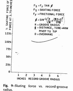

  13. Pilab
    Pilab Advanced Member
    29/1/09
    1.732
    328
    TP ThanhHoa, VietNam
    Hình như, mối quan hệ này có thể biểu diễn được qua phương trình (em copy từ trang 53-56) của bác Kogen.
    Độ lớn lực trượt Fs thay đổi theo bán kính R với cần AT1009 (chiều dài hiệu dụng 240 mm, overhang 15 mm) với một giá trị xác định của lực tì kim có dạng như hình: Khi stylus ở mép đĩa, lực Fs lớn nhất, sau đó càng vào gần tâm Fs giảm dần đến R cỡ 85mm thì lực này nhỏ nhất; sau đó càng vào gần tâm đĩa thì lực này lại tăng dần.
    Tks for All.
