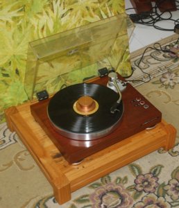

    Do em có mâm Micro DQ5, cần theo máy, máng Micro luôn nhưng không biết overhang bao nhiêu để cân chỉnh :(
    Bác có cách nào chỉ giúp em với.

    Cái DD5 nó khác giống hình dưới trong shop bác giadinh.
    Theo em lướt qua thông tin thì bác có thể set overhang cho nó là 15mm chắc ok.vì chỉ số 15 mm overhang là chỉ số Micro seiki làm và áp dụng cho hầu hết các Tonearm mà hãng này sản xuất,Vì em cũng không có thông tin chính xác nên không thể chắc chắn,nhưng với chỉ số overhang 15mm đó em nghĩ là bác có thể yên tâm,và giả thuyết có sai thì cũng chưa làm hư hại gì đến thiết bị nói chung.
    Nhưng E trong trường hợp này là có thể tạm yên tâm được rồi,

    Bác cho em coi cái hình thật cái turntable của bác.
    Em Hiện cầm trên tay quyển catalog của cái máy bác đây,và hình như cái listing của bác Giadinh về cái Micro Seiki DD-5 không có đúng,và trong trường hợp đó nó giống cái link mà bác cuquanaudio post lên
    Và nếu nó có kiểu dáng giống vậy thì overhang của nó cũng là 15mm

  22. MARLBORO_2009
    MARLBORO_2009 Advanced Member
    7/1/09
    114
    42
    Chào bác Thinhgia :
    Mâm và cần của em đúng như hình bác đưa lên ở shop GĐ bác ah. Em không có thông tin về mâm và cần này.
    Bác chỉ hộ em cách phân biệt loại mâm, cần nào là low mass, high mass.
    Mâm và cần low mass, high mass thì nên dùng kim có lực đè bao nhiêu thì thích hợp?
    Cục chặn nên dùng trong trường hợp nào?
    Tấm lót cao su trên mâm cũ và mới, độ dày mỏng có ảnh hưởng đến chất âm không ah?
    Em hỏi hơi nhiều, rất mong bác chỉ giúp. Cám ơn bác.

    Sorry bác là em không thể trả lời hết tất cả những câu hỏi mà bác nêu,Em nghĩ bác nên dành thời gian xem lại các post trong đây trước thì tốt hơn.
    E trả lời qua để bác tham khảo là
    Không thể xác định chính xác arm mass,(ngoại trừ nhà sản xuất cung cấp thông tin hoặc AE tra cứu mà không thể nhìn bằng mắt được ) Và thường thì nhà sản xuất cũng ít công bố thật các chỉ số arm mass này,
    Low mass hay high mass không liên quan tới tracking force.
    Cục chặn thì tùy hứng
    Chất liệu mat sẽ thay đổi phần nào bản chất âm thanh,dày mỏng thì liên quan tới kỹ thuật
    Còn cái Turntable của bác thì xem lại model chính xác để kiếm thông tin,Em cũng chịu ,
    Nhưng bác có thể set overhang cho nó là 15mm theo em là no problem
