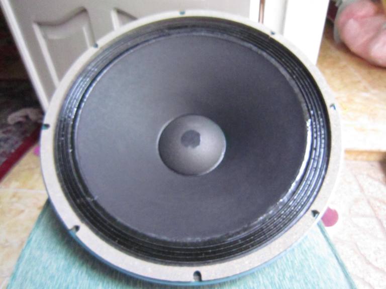

    Thêm xíu kinh nghiệm chia sẻ với Bác, khi chọn cặp loa mid để ghép chung nên chọn chất liệu giống nhau để khả năng đồng chất âm sẽ tốt hơn, ví dụ cặp bass Ar4x là bass giấy thì cặp Mid Living audio của em cũng mid giấy & cũng là đồ cổ cùng thời với nhau (xem hình minh họa). Và khi cắm dây loa thay vì cả 2 cặp Bác cắm vào amply thì cặp loa Mid Bác cắm vào cầu loa của cặp loa lớn, như vậy về lý thuyết âm thanh truyền ra 2 loa sẽ ko bị tiếng trước tiếng sau.
