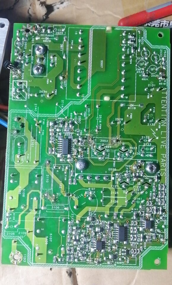

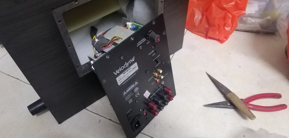

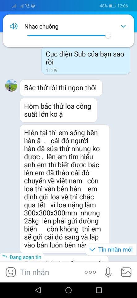

    Hôm rồi được một bạn ở Hải Dương nhờ xem mạch điện cục Sub đang toi
    Nguồn xung hai cấp....mạch công suất mosfet Class D ...linh kiện dán... Nhìn thôi đã ngại.

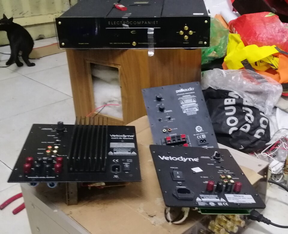

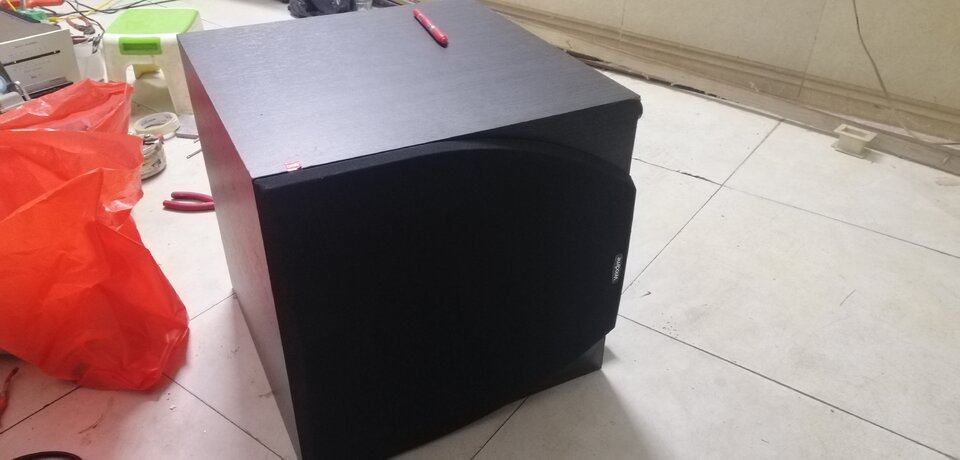

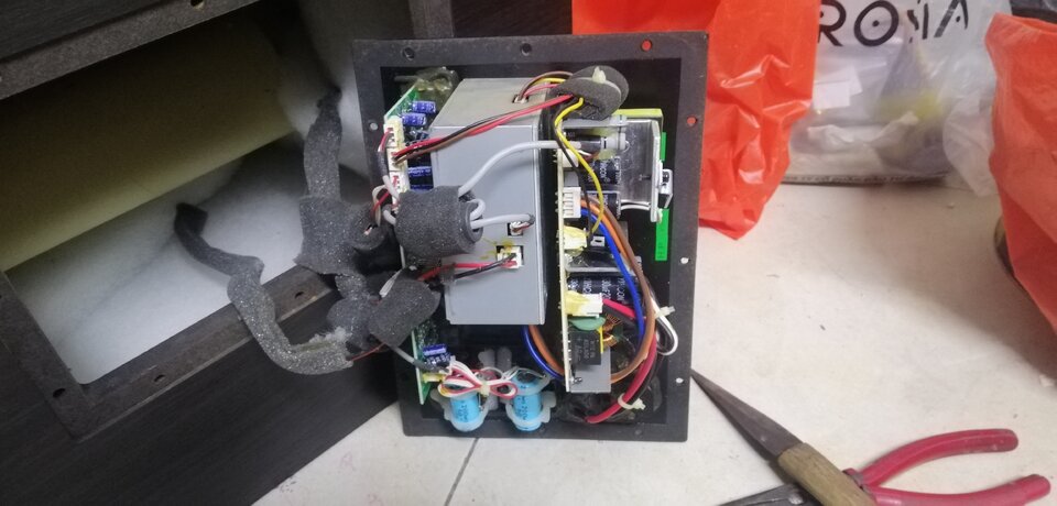

    Và hôm nay thì nguyên một cục Sub mang đến
    Nhưng xem mạch không ngại bằng con Hải Dương hôm trước

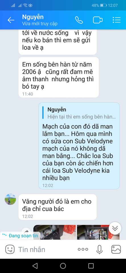

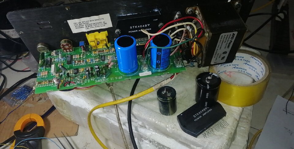

    Và rồi có hỏi chủ nhân cái mạch này sau khi nhận lại mạch đã sống thì mới ngã ngửa

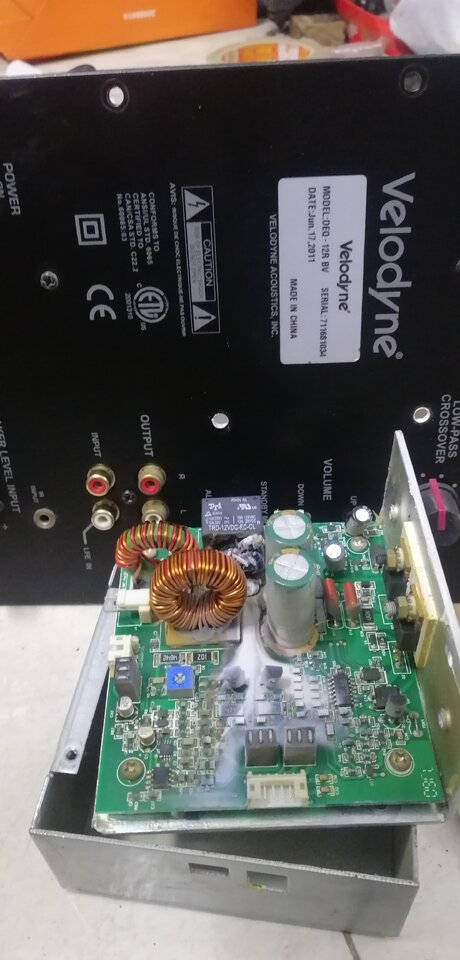

    Mình ở tphcm. Sub velodyne deq 8r cũng mới bị cháy mạch. Có bác nào biết chỗ sửa ko?

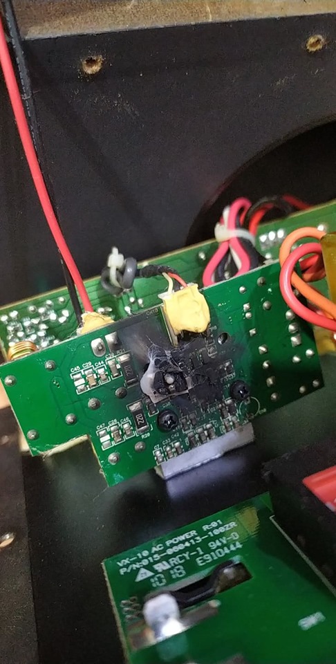

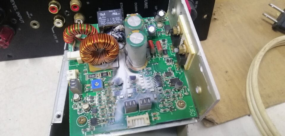

    Nó như này. E đag gửi sub ngoài hàng sửa appli nhưng mở ra thì thấy cháy tụ bên trong hộp nhôm trắng. Ng ta chưa sửa được. Kêu phải thay board. Hix
    cháy y hình của bác gì bên trên

    loa sub e thấy có 3 modul: Loa, mạch lọc và công suất. Cứ phần nào hỏng sửa phần đó là được thôi. Trừ ca lạ quá, phần lớn các trường hợp, các thợ sửa điện tử đều có thể mần tốt. Nếu ko sửa được, mua mạch class D (chừng <1tr) lắp vào lại ngon thôi.
