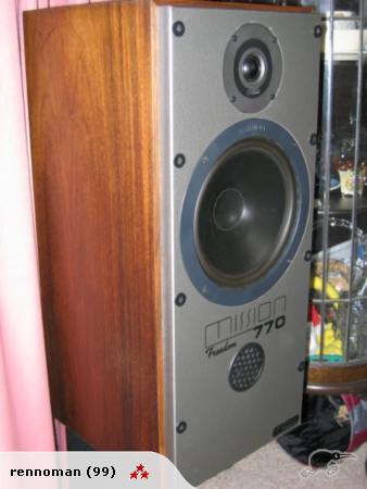

    Loa Mission 770 giá 2T5 có mua được không ạ, em này công suất ghi 100W, made in UK, ra 2 cọc nối loa , con này về chất âm thế nào ạ ? lần đầu tiên sắm Loa nên không có kinh nghiệm.
    Hiện tính mua em này về để nghe 2 kênh dùng Ampli receiver Denon 1906, sắp tới tính mua thêm ampli Luxman 100W trở lên để đánh đập em này (Mission 770) đấy
    Các bác có kinh nghiệm xin mấy lời chỉ giáo, Thanks

    Em cũng mới tậu được em Mission 770 này (có cả chân). Kính nhờ các bác nhận xét và chỉ giáo chọn Amp để cặp với em nó. Thnks!

    Mission 770 Freedom có một thời rất nổi tiếng.
    Âm thanh 3 giải đều, hát loại nhạc nào cũng thích hợp.
    Loa này cũng dễ phối ghép, không kén ampli lắm., nhưng ghép với ampli
    yếu thì không đánh nổi bass:tìm ampli từ 60 watts trở lên..Và cũng như các loại loa tốt: thì ghép với ampli càng tốt thì am thanh càng hay.
    Muốn nghe tiếng ấm thì ghép với Denon, Luxman.Nghe tiêng thanh thì dùng chung với Yamaha, Sony.
    Ghép với ampli âu châu, hay mỹ thì âm thanh trung thực hơn.

    Spk này không phải loại 770 Freedom bác misterVu à, có lẽ là đời đầu sinh năm 1980. Hình của nó ở đây http://www.gbaudio.co.uk/data/770.htm
    Em đang thử với Amp Marantz PM8000, CDP Sony 770 mà sao tiếng bass của nó chán kinh khủng, yến ởn không chắc. Kính nhờ bác misterVu và các bác chỉ giáo giúp. Thnks!

    Bác cứ nghe thêm vài ngày nữa, ít là một tuần, sau đó cho biết ý kiến.
    Loa máy mới kết hợp nghe thường hay không đạt, phải có thời gian chạy
    rà rồi mới biết am thanh nó như thế nào. Chớ vội chán.

    Theo em Mission 770 cũng khá hay so với tầm tiền, Bass chắc khỏe, trung âm chưa được ngọt ngào cho lắm nhưng cũng khá, tép trong chẻo. Em đang ghép với CD Marantz, rè pao YAMAHA nghe quá ổn.
    xxx ý của em thì bác xem lại nguồn âm.
    Chúc bác phối ghép được như ý.

    Xin chân thành cảm ơn các bác đã tư vấn. Em được cái làm cái gì cũng nhanh, kể ca sự nghe này. Bác misterVu và bác The Victim nói nghe 01 tuần nhưng em nghe 02 ngày có lẽ cảm nhận được rồi vì thực sự trước đây em cũng rất hay nghe nhạc. Em cảm nhận được sự trong chẻo khi nghe nhạc không lời, nhưng khi thử Rock ballads (VD: Nothings else matter của Metalica) thì vẫn không ổn các bác ạ, tiếng bass nghe lùng nhùng không căng. Có lẽ bác teku_vn nói đúng, vì em nghe nói CDP Sony chỉ thích hợp với nhạc âm tiết chậm, nhẹ nhàng. Liệu có phải do CDP Sony hay Amp Marantz hả các bác?

    Tiếng bass lùng nhùng là do ampli yếu, ampli không được tốt.
    Nếu thử bằng ampli khác mà vẫn không khác thì loa có sự cố.

    Bác nhthi cũng có thể kiểm tra thêm dây loa và dây tín hiệu đã phù hợp với hệ thống của mình hay không. Loa ít khi có vấn đề cả hai cái cùng một lúc.

    Dạ, nói như bác teku_vn có vẻ có lý hơn, em cũng ko nghĩ là cả 02 loa có vấn đề. Sự thực là nghe tiếng bass không chắc, yếu thì đúng hơn là nhùng nhùng (khi nghe nhạc không lời thì vợ thích rồi, phê lắm). Em ghi nhận ý kiến của bác misterVu, có lẽ xxx phí vì Amp Marantz PM8000 này mất. Em sẽ thử và báo cáo các bác xin chỉ giáo sau.

    Sau vài ngày giao lưu, với cùng một nguồn âm em xin báo cáo các bác kết quả như sau:
    - Amp Hitachi Lo-D (tên tuổi không rõ lắm) + Spk Mission 770 cho kết quả kém hơn Amp MR PM8000
    - Amp Sansui 507 + Spk Mission 770 thì bass khá hơn nhưng tép, trung không rõ ràng bằng PM8000
    Kết luận: PM8000 + Mission 770 thích hợp với thể loại nhạc nhẹ nhàng, êm dịu.
    Do gu nhạc khá tạp, cứ hay là nghe nên hiện nay thực sự em đang đứng giữa ngã ba đường. Chọn Amp khác cho Mission 770 hay làm thêm đôi loa nữa để nghe thêm các thể loại khác bằng Amp MR PM8000 trên kênh B. Xin kính nhờ các bác chỉ giáo, có loa nào đều cả 3 giải khi ghép với PM8000 không ạ?

    Bác đã nghe thử với đầu cd khác chưa?
    Có dùng thử dây loa khác chưa?
    Hãy thử trước khi nghĩ đến việc thay đổi: ít ra mình cũng học thêm một chút kinh nghiệm khi thay dây, đổi đầu.

    Sao sự nghe nó khổ thế các bác nhỉ!? Do không có nhiều thời gian rỗi nên em chưa thử được dây và các đầu CDP đúng nghĩa. Em đã thử với DVD Pioneer, Qiseng, Anos và chưa tìm thấy sự khác biệt lắm. Vẫn biết đây là những Player hạng ruồi nhưng theo xxx ý của em thì MR PM8000 chưa đủ khỏe để chơi với Mission 770. Kính nhờ các bác tw vấn giúp Amp và Spk khác nhé. Thnks!

    Em không biết đằng sau của loa có chỗ để load tải không. Loa mision cần phải load nặng bass mới chắc và trung âm mới mở.

    Chỗ đấy là chỗ nào hả bác, em chỉ thấy đằng sau đóng thùng kín rồi, chưa tháo thử bao giờ. Bác tamtam chỉ rõ hơn tý được ko ạ?

    Ôi vậy loa bác không phải loa cột. Thế thì em cũng không biết cách nào load ạ.
