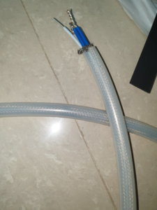

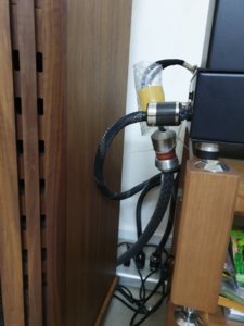

    Này thì 314 . A e diy Amply Dac còn diy hay, kinh doanh được thì cái dây nhằm nhò gì, mình múa rìu qua mắt các bác thợ đây , tự lắp nhanh còn chưa có co nhiệt đẹp để gắn cứ quấn tạm băng keo xem sao . Hay hay ko đọ với valhalla thì có cửa thua chút chứ 314 thì hơn là chắc chắn( với tai gà mờ của mình ) hơn Cả tiếng lẫn tiền vật tư ,kkkkk,cách điện teflon dầy 0,6mm, bạc 4 số kéo lấy. Số đo odin 2 mình dập đỡ phải mò nhiều mà đơn giản dễ làm các bác ạ . Quan trọng là được trải nghiệm mà ko mất quá nhiều công sức làm và cũng ko phải nghiên cứu cái gì to tát lắm. Thêm 1 e sắp đọ sức với wbt mà mẫu bản quyền mượn tạm của hãng ...
