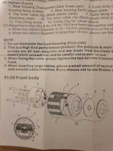

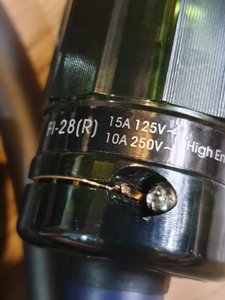

    Các bác cho hỏi cái earth jumping plate nối 2 con vít chặn dây này do siết ốc quá tay gãy 1 bên thì có ảnh hưởng gì đến việc lọc nhiễu của phích ko hay chỉ bị làm mất nối đất của con vít đó(an toàn về điện) thôi

    Ko phải gãy vít bác ạ, nó gãy cái thanh chỗ nối bé tí bằng đồng của cái earth jumping plate đó(phía trên đỉnh đầu con ốc)

    Nếu gẫy thanh giữ dây cũng dễ sửa mà, kiếm một thanh nhựa cứng, dũa, dựa vào cái cũ bác chế lại, không dùng vít ren nữa mà dùng vít gỗ bắt là sẽ ổn thôi. Thân!

    cái này đọc kỹ thì nó là nối sao các ốc và các phần kim loại của giắc vào mát mục đích là đưa từ trường nhiễu xuống đất, dù con ốc xiết cáp này do bị gãy đoạn nối nhỏ đó bị cách ly với vành đồng earth jumper plate nhưng vẫn thông mạch với main cable fixing clip ở bên trong cùng con ốc phía bên kia nên chắc là ok ko vấn đề gì ạ

    Ko bác ạ, trong bản vẽ chi tiết thì cái vành mỏng bằng đồng đó nối giữa 2 vít siết cáp,2 cái vít bắt đầu giắc khi vặn vào hết cũng chạm cái vành này luôn, cái vành chính là chi tiết số 5 earth jumper plate, tài liệu nói các ốc đc nối đất hình sao để triệt tiêu từ trường gây nhiễu xuống đất.nhưng bản vẽ chưa rõ cái vành này nối với cực ground ở chỗ nào

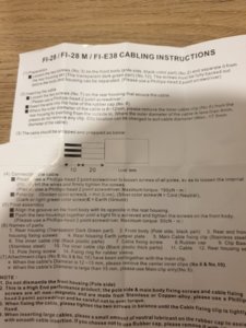

    Đúng rồi cái vòng này là sả nhiễu, đây là thông tin của nhà sản xuất :

    vâng bác, nhưng nhìn kĩ con vít này tuy mất liên kết với chi tiết 4 nhưng lại liên kết với con vít đối diện qua chi tiết 5(main cable fixing clip) làm bằng inox nên vẫn đc nối đất
