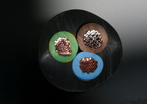

    Nhiều bạn hỏi mình sao tự mua dây cắt mét về thi công mà nghe không hay, kể cả loại đắt tiền, jack sịn, cos và chì sịn..., thua dây hãng khá xa. Theo mình đa phần là do thi công chưa tốt hoặc phối hợp vật liệu phụ như đầu cos, chì hàn khi ráp vào hệ thống nó không phù hợp, các nguyên nhân như sau :
    - Đa số dây hãng họ không dùng cos, chỉ chấm tí chì phía đầu dây cho không bị tua khi xỏ kim hoặc xỏ nguyên dây đồng trần vào luôn. Lý do là khi dùng cos thì lớp mạ của cos nó dẫn điện kém đi so với đồng của dây, đa số cos là đồng mạ vàng hay rhodium, 2 kim loại này dẫn điện thua đồng, riêng rhodium mình tra không ra độ dẫn điện nhưng không nằm trong top 5, ngoại trừ cos mạ bạc nhưng cos này hiếm. Mặt khác bản thân đồng của cos chưa chắc tốt bằng đồng của dây, từ đó suy ra cos chính là 1 trung gian ngăn cản truyền dẫn điện giữa dây và jack và ảnh hưởng tới chất âm hệ thống. Thực tế trên hệ thống của mình cảm nhận thì âm thanh dây có cos không trung thực bằng dây đồng trơn. Dây trơn khi siết ốc bản chất nó là kẹp chặt chứ không phải siết ốc trực tiếp vào dây nên không hại dây như nhiều người nghĩ, siết quá thì lờn ren ốc thôi không thể đứt dây được, trừ những dây lõi quá mịn thì mình mới dùng cos hoặc siết lực vừa phải đủ chặt là được. Mình viết vậy là không phải phản đối dùng cos vì vẫn có những bộ dàn người dùng cần cos để có âm thanh theo ý muốn
    - Khi thi công không dùng bao tay, ai mà mồ hôi muối cứ mò tay vào lõi dây thì thôi rồi
    - Những dây có thêm lớp vỏ Cu bọc chống và thu nhiễu thường có lớp dây xả nhiễu đi theo, nhiều bạn không biết cứ cắt sạch hoặc lắp vào dây E ngược đầu => khi nghe kỹ sẽ có tiếng U trong bài nhạc rất khó chịu mà tìm mãi không ra nguyên nhân, đi thay nâng cấp t.bi, phụ kiện...mà vẫn không hết
    - Tước vỏ bị đứt nhiều sợi đồng nhỏ, khi xỏ lỗ xỏ không vào hết nguyên lõi
    - Cái này bị nhiều : thường mỗi lỗ kẹp dây ở jack sẽ chia làm 2 lỗ nhỏ, mục đích là có thể dùng cho dây nguồn có nhiều lõi đơn riêng biệt hơn, nhưng chúng ta lại xỏ vào 1 lỗ nhỏ khiến khi siết ốc patt kẹp sẽ bị nghiêng 1 bên do ren ốc nhỏ không giữ nổi dù patt kẹp rất dày, lúc này ren ốc chỉ còn có 50% lực siết kẹp nên dây sẽ giữ dây không chặt, sau vài lần cắm rút sẽ lỏng le
    - Cái này thỉnh thoảng bị : khi xỏ dây mà để dây và jack nằm ngang và lỗ mass phía dưới, khi xỏ vào thì 2 dây L,N sẽ vào nhưng dây E chưa chắc vào lỗ nếu bộ kẹp nó rơi xuống sát phần đáy => cứ nghĩ dây đã vào nhưng không phải và cứ vậy nghiến răng trợn mắt siết ốc, kkk
    - Nhiều bạn phủ chì hết cả lõi dây đồng rồi nhét vào => cái này theo mình là không nên vì chì dẫn điện kém đồng khá xa
    - Dây có nhiều size và jack cũng có nhiều miếng chêm để giữ cho phù hợp, nhiều bạn bỏ hết miếng chêm ra nên khi siết patt kẹp ngoài dây sẽ bị lệch 1 bên mất thẩm mỹ, chưa kể siết chặt quá sẽ kéo dãn cả dây đơn bên trong rất nguy hiểm
    Để khắc phục mình có vài ý để các bạn tham khảo :
    + Khi thi công làm thật chậm rãi cẩn thận, không có gì phải vội vàng, đèn đủ sáng để làm. Nên uốn tạo hình 3 dây cho ngay tróc 3 lỗ jack trước khi xỏ, sau đó mới xoắn nhẹ từng đoạn vỏ dây đã cắt rút ra, như vậy dây sẽ không bị tưa đầu, đút vào nguyên con cũng dễ nữa
    + Nên lấy đoạn vỏ dây đơn đã cắt ra xỏ vào 1 trong 2 lỗ của patt kẹp, mục đích là tránh làm patt bị nghiêng kẹp không chắc và giữ cho bộ patt không bị chạy ra khi xỏ dây vào. Mình thấy hãng hay chọn xỏ dây L,N ở lỗ ngoài, khả năng là tăng tính an toàn nếu dây bị súc ra thì khó chạm nhau hơn
    + Dây nguồn lõi nhiều sợi từ 5mm2 trở lên có thể dùng cách tách đôi mỗi lõi làm 2 xỏ vào cũng khá ok
    + Vụ này khá hay : nên cho dây hơi chùng 1 chút bằng cách xoay nhẹ jack trước khi siết ốc ngoài dây sẽ hơi xoắc thành dạng lò xo, mục đích là để giảm rung vì dây chùng sẽ có tác dụng giảm rung tốt hơn là dây thẳng và căng khi âm thanh tác động vào qua lớp vỏ jack. Vụ này mình cũng học lén đc từ dây hãng
    + Để ý vụ chiều dây, dây +/- và lắp cho đúng L,N trên 2 jack, kiểm tra đo thông mạch ở các cọc lỗ jack trước khi xuất xưởng
    + Lưu ý nên lau chùi sạch sẽ các đầu jack trước khi dùng, khi dùng cũng phải roda dây từ 100h mới phát huy max giống như vaccine vậy đó, không nên cắm vào nghe rồi vội vàng nhận xét và kết luận
