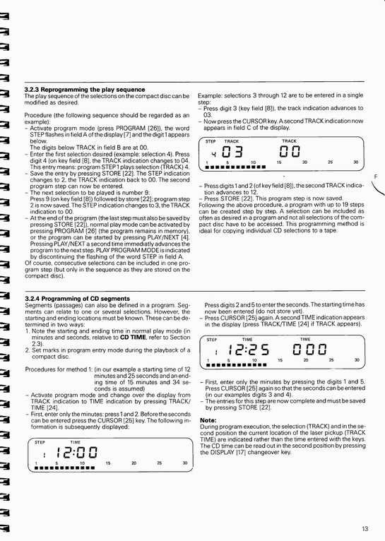

    Cám ơn bác Pices,
    Bác có thể hướng dẫn kỹ hơn cách dùng Program/Store không vì cách kia mỗi lần chỉ play được 1 bài.

  5. Pices
    Pices Advanced Member
    2/12/05
    350
    1- ấn Progame.
    2- ấn số Track cần chơi.
    3 ấn nút Store.
    ( bài hát tại Track đó sẽ lưu vào step 1 của chương trình).
    Lắp lại với các track cần chơi cho các bước tiếp theo.
    Bắt đầu chạy cả các step Programe đã lưu bằng cách ấn nút Play/Next.
    Mời bạn bắt đầu và chúc thành công

    Cám ơn bác Pices nhiều vì sự giúp đỡ tận tình.
    Bác lại còn có cả của quí gửi kèm nữa, các có đủ bộ User guider này không, cho em mượn để copy hoặc bác bác có dưới dạng file gửi file cho em theo địa chỉ atti_vn@yahoo.com.
    Cám ơn bác nhé.
