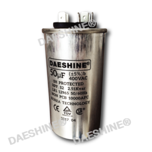

    Em nhìn thấy trên thị trường có loại tụ này, gọi là tụ nhôm ngậm dầu của Hàn Quốc
    Không rõ có lắp được cho pre, hay ampli đèn không các bác nhỉ?

    Tụ này kích thước hơi to. Và với trị số đó thì chỉ làm tụ lọc nguồn mà thôi. Còn với những tụ trị số nhỏ dùng để ghép tầng thì những tụ chuyên dụng khác nghe tương chuyền rằng chất tiếng hay hơn....

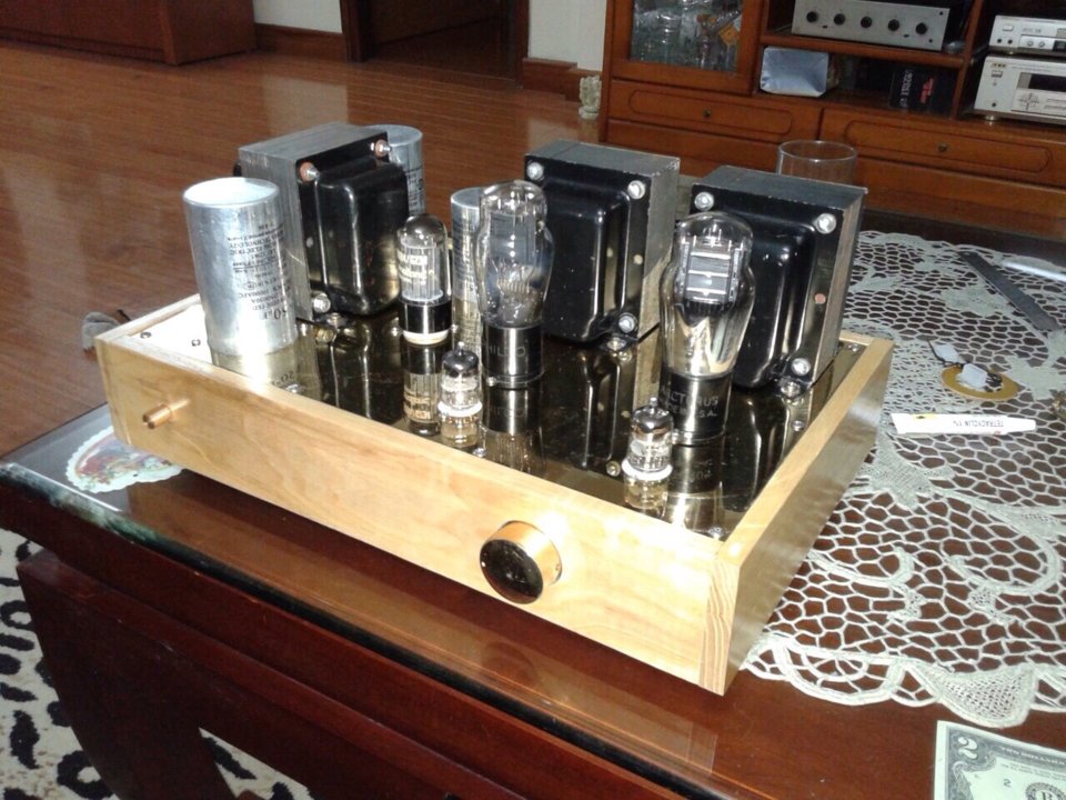

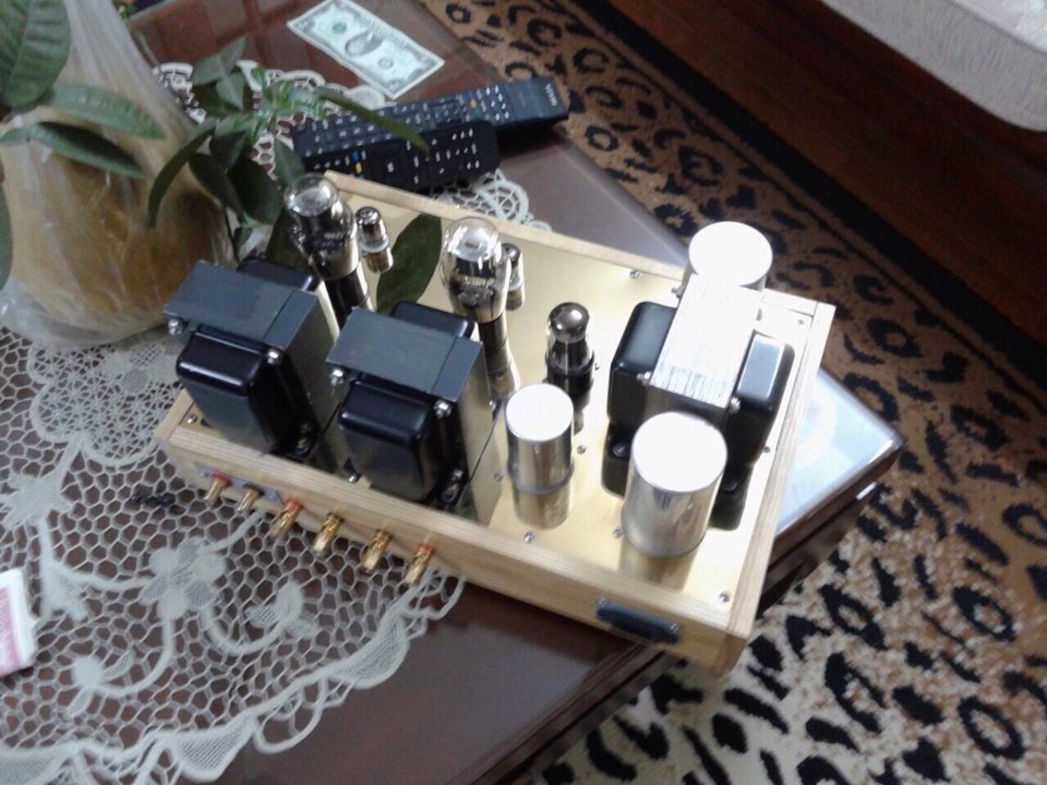

    Tụ dầu lắp thế này mà to ư?
    Kích thước Amp = 365mm*230mm.

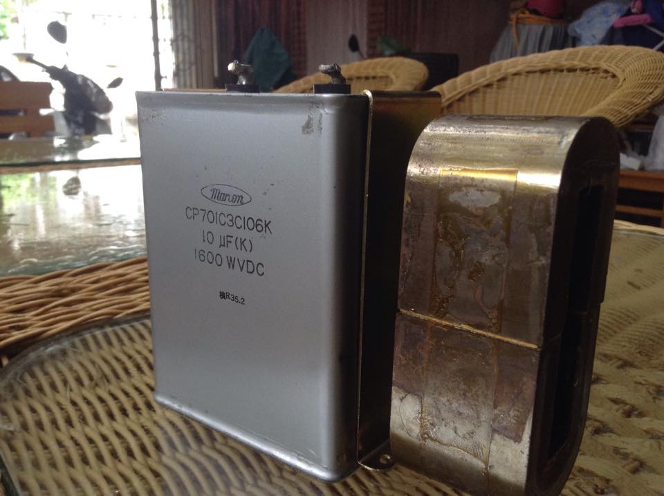

    Em thích tụ dầu có C nhỏ kết hợp với Choke có L cao dùng lọc nguồn cho Amp đèn
    Ví dụ cụ thể :D
    Dear bác chủ topic
    Em thấy một bác bán đổ ở Nhật Tảo hay dùng tụ dầu của "Củ sâm" này cho Pre-amp đèn của bác ấy
