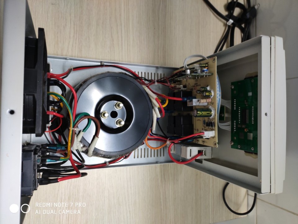

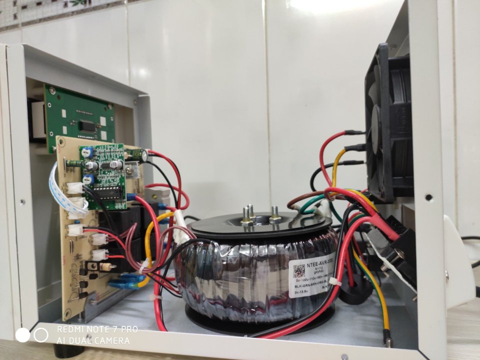

    dịch vụ tốt bác, cứ liên hệ thì biết ạ, e chỉ lăn tăn có phải nó thay đổi điện áp theo nức không vì thấy có 6 cái rơ le trong bảng mạch, còn sp thì mua 10kva chắc ngon ạ

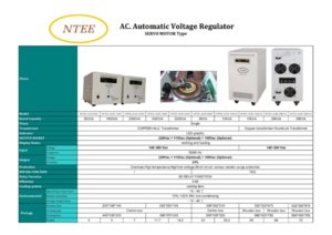

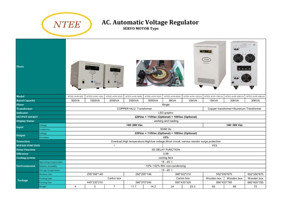

    Trên có ghi 3% mà, 8% có mà chết à

    APC mà mã LSW2000 là con 2000VA đó bác, bảng màu xanh ở dưới nó có ghi rõ.
    còn vụ NTEE là 3% hay 8% thì mình thấy cái lưng nó ghi 8% là ko yên tâm rùi.
    google thấy thì đưa ra thui.

    Vâng, e thấy lạ. Ruột gan vậy không biết nó dùng cơ chế gì

    Không dùng chổi than chắc làm nhiều đầu dây để đổi nối bằng rơ-le thôi!

    Nếu đấu nối nhiều đầu dây thì điện áp sẽ được tăng giảm theo từng mức cố định,nên độ chính xác biên độ dao động điện đầu ra +/-% sẽ không cao. Rất phù hợp với các nơi điện áp tụt hoặc tăng cao nhiều, nó đưa về gần mức chuẩn hơn.
    Còn bác nào muốn độ chính xác cao kiểu +/- 1% để chơi audio cho nó ưng cái bụng chắc nên kiếm em khác.

    Đầu tiên tại sao cái ổn áp NTEE gọi là ổn áp điện tử. Nếu vi cái mạch điều khiển role này mà gọi nó là ổn áp điện tử thì ổn áp LiOA cũng có cái mạch linh kiện điện tử điều khiển moto cúng gọi là ổn áp điện tu à? mà gọi vậy Lioa còn là ổn áp điện tử vô cấp cơ (cái NTEE có bao nhiêu role thì nó có bao nhiêu cấp).
    Các bạn Sài ôto rồi thì biết hộp số 4 cấp 5 cấp 7 cấp ...vô cấp cái nào công nghệ cao hơn sử dụng sướng hơn > Về mặt ổn định điện áp, NTEE là cải tiến thụt lùi so với Lioa.

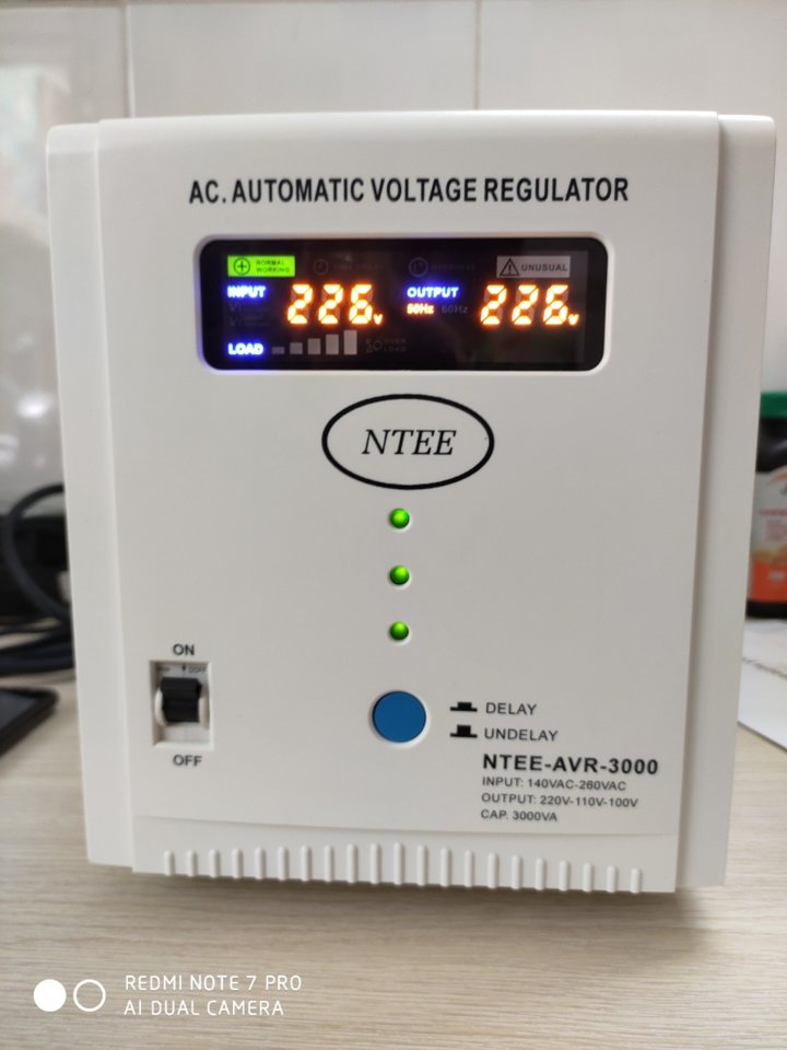

    E đã chuột bạch 1 cái về để thử thì vẫn như lioa thôi nha các bác. Điện áp sai số to, tuy nhiên nâng từ 175 lên 220 được nên e để dùng cho đám nội địa Nhật, còn âm thanh e vẫn tiếp tục dùng ups. Hiện chưa có giải pháp thay thế ups!
