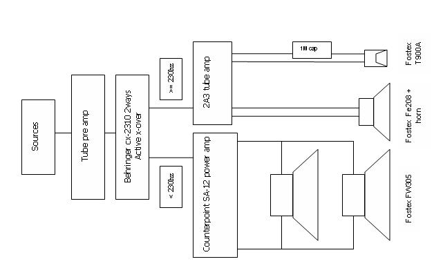

    Dự định của em thể hiện dưới sơ đồ sau (khác biệt duy nhất so với hiện nay là thêm 1 bass driver 12" và thay đổi kiểu thùng bass):

    Theo E bác đổi cái Behringer 2310 đi, ít nhất phải xài DCX2496.

    - 02 củ Fostex 305 (8 ohm) đấu song song->trở kháng là 4 ohm. Vậy cái AMP Counterpiont SA12 cần có trở kháng ra là 4ohm, thêm nữa là nó cần đủ mạnh 1 tí là ổn. Mà bác định dùng kiểu thùng mới loại chi vậy.

    1. Như chị ThuyLT nói rồi nhưng có thể đóng thùng kín cũng được tuy cần phải dùng amp khỏe tý ( như amp của bác là được rồi)
    2. có thể đấu song song hoặc nối tiếp nhưng bác phải test cho 02 driver phải match :D
    3. Như cách của em cho 01 driver cắt ở tần số như của bác đã tính và 01 cái cắt khoảng 100hz, pp này để san sẻ bớt tần số của giải trầm cho các driver cùng gánh ( vì đây là phần tần số khó trị nhất về công suất cũng như độ động...theo em) Bác có thể dùng thêm phân tần thụ động cho khoảng tần số này.
    Hình như Westlake theo cách này.

    Bác dlamtv: em cũng nghĩ đến PA để 2 driver phụ trách 2 đoạn dải tần như bác nói. Tuy nhiên, em băn khoăn rằng nếu đặt thêm phân tần thụ động cho 1 driver sẽ làm cho 2 driver này có độ nhạy khác nhau ???
