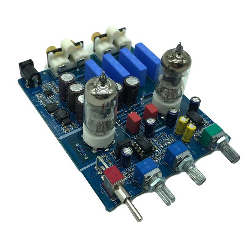

Em xin chào các anh/chị tiền bối trong diễn đàn. Em vốn là dân kinh tế xã hội nên không có nhiều kiến thức về môn kỹ thuật, đặc biệt là lĩnh vự audio. Nay em có chút vấn đề, kính nhờ các anh chị nếu lướt qua bài thì xin cho em chút chỉ giáo để thêm hiểu biết và setup bộ nghe cho đúng kỹ thuật ạ. Chẳng là em có 1 cái Tube Preamplifier sử dụng 2 bóng 6J1 (như hình dưới bài), em định kết nối làm thiết bị trung gian giữa Đầu phát và Ampli tích hợp - dòng bán dẫn. Không biết là kết nối như vậy có sai gì về kỹ thuật hoặc có bị trùng tín hiệu tiền khuyeench đại không ạ. Em chân thành xin được chỉ dạy. Xin cảm ơn ạ!
sẽ trùng tầng pre nếu amply tích hợp không có cổng direct-in/main-in. Trường hợp này, bạn vặn nhỏ volume của cục pre xuống (bắt đầu bằng 1/2 volume trước, rùi chỉnh lên xuống cho vừa tai) để đừng bị méo tín hiệu đầu vào do quá lớn thì cắm vào vẫn chạy tốt bạn ạ.
