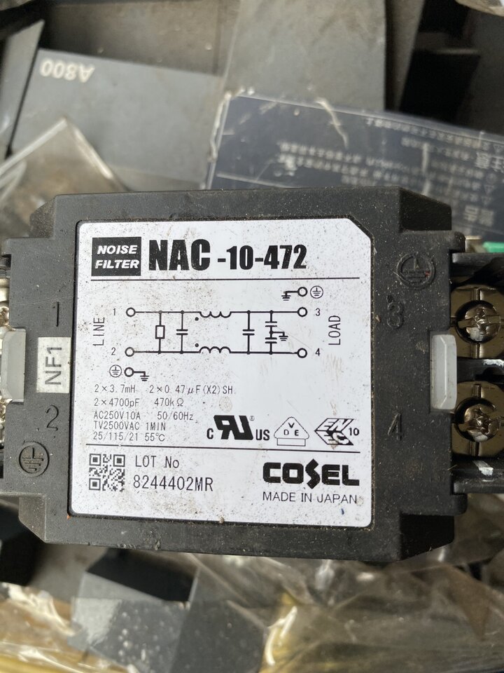

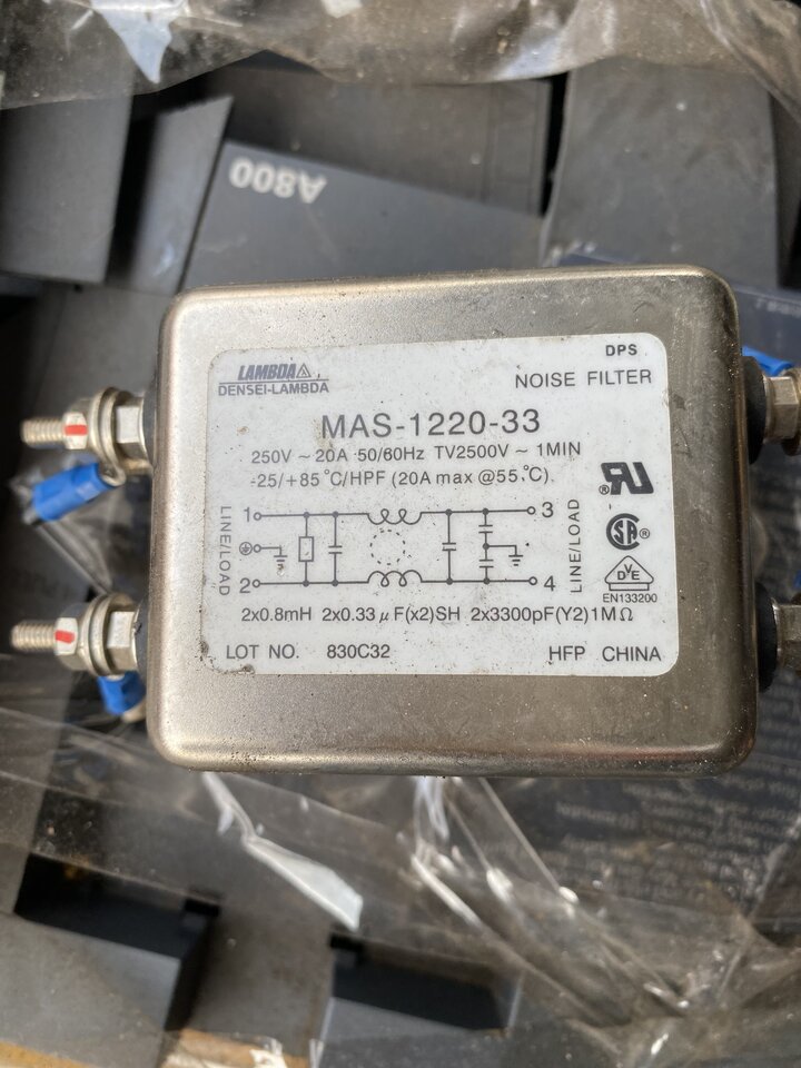

  7. Tân BKhoa
    Tân BKhoa Approved Member
    22/4/23
    Em thấy lắp lọc hiệu quả hơn hẳn, các bác nên mua mấy cái lọc tháo tủ điện bãi Nhật sẽ tốt hơn, mà mua cũng rẻ 150-200 k tuỳ loại, như ảnh đây
