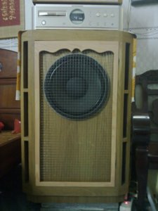

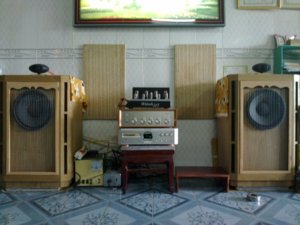

    Xin gởi các Cụ hình ảnh một số dàn Hí èn người ta dùng sub đây:
    Cụ cứ yên tâm mà dùng

    Cám ơn bác Thi, ý em đúng là như vậy đó, không biết những hàng khủng như vậy, sub của họ có bí quyết gì không nhỉ, hay chỉ đơn thuần để tái hiện giải trầm.

    Em may mắn được nghe bộ như vầy, cảm nhận đầu tiên là không gian âm nhạc rất rộng, sâu, mức độ chi tiết thì thật tuyệt vời, tiếng trầm rất rõ và trong, nhất là khi nghe giao hưởng thì Em chưa từng được nghe bộ nào tái hiện hoành tráng như vậy.
    Với những bộ loa nhỏ, dải tần thấp không đủ thì Em ủng hộ việc gắn thêm Sub (chất lượng cao) và cân chỉnh về phase, âm lượng cho phù hợp với toàn hệ thống, Khai thác hệ thống "2 đường tiếng" này sẽ hơi vất vả đấy :wink:
