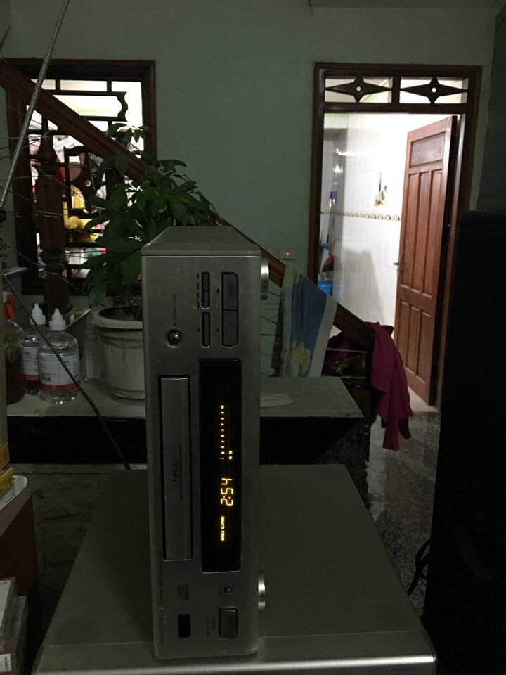

    Chả là em có cái đầu CD Player hiệu Onkyo, mới thay mắt bãi được hơn 1 năm (em nó dùng mắt KSS240A), nay thấy có hiện tượng khó đọc (thậm chí có lúc không đọc) 1-2-3 bài đầu tiên. Tức là khi đưa đĩa vào nhấn play thì em nó đọc vấp (nghe có tiếng rít rít của mắt thì phải), thậm chí có đĩa còn không đọc được tí nào. Nhưng em nhấn next qua bài 4, 5, 6, 7, 8 thì lại đọc trôi chảy. Em muốn hỏi các bác đấy có phải mắt đã kém rồi không ạ!

    Cảm ơn các bác! Em đã vệ sinh mắt, hệ thống trượt của mắt nhưng không hết.
    Tuy nhiên em vô tình phát hiện ra rằng nếu dựng cái đầu CD lên 90 độ thì nó lại chạy rất trơn tru ạ!
    Thế là bị làm sao nhỉ!??

    Vậy là đĩa có một chút lung lay khi quay. Có thể trục quay đã không còn thẳng hoặc bệ quay không nằm thẳng góc với trục nên khi quay có một chút dao động theo chiều dọc. Khi ta để máy chiều dọc thì sự dao độ́ng đó không còn. Với bệnh này thì bạn phải thay bệ/trục quay.
