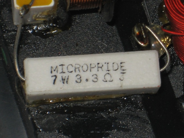

    Em nó là MA Gold 7 mkII các bác ạ :) Các bác xem hình phân tần - tụ của nó và tư vấn giúp nên thay loại tụ gì cho thích hợp với ạ. Thanks

    Đây là cái trở, chẳng phải động gfi đến nó cả 8)

    cái này là trở , ko phải tụ bác ạ :mrgreen:
    có khả năng tụ bị biến chất dẫn đến thay đổi trị số rồi . bác thay tụ sang nhau để kiểm tra là tốt nhất
