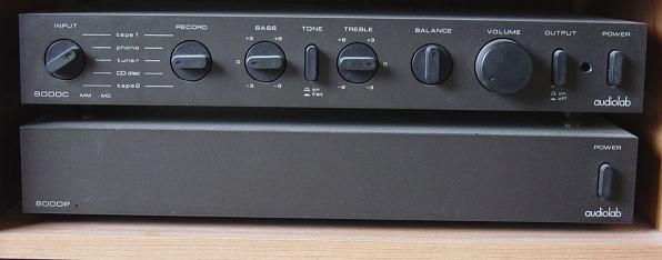

    Cho e hỏi ké 1 tí : e có 1 pow audiolab 8000p có hỗ trợ biamp ko ạh , vì e thấy ngõ ra của pow có tới 8 cọc loa , xin các bác chỉ giáo giúp e ạh ( e là nv mới của shop thôi) , thanhks nhiều ạh !
  18. Tomcat
    Tomcat Advanced Member
    3/12/09
    1.795
    8 cọc loa thì nó hỗ trợ 2 cặp loa bác ạ :lol: . Còn biampli có nghĩa là 2 ampli đánh 1 cặp loa có 2 cầu (Bi có nghĩa là 2). Muốn đánh biampli bác phải có 2 ampli thì mới chơi được chứ không phải 1 ampli có 8 cọc loa :lol:

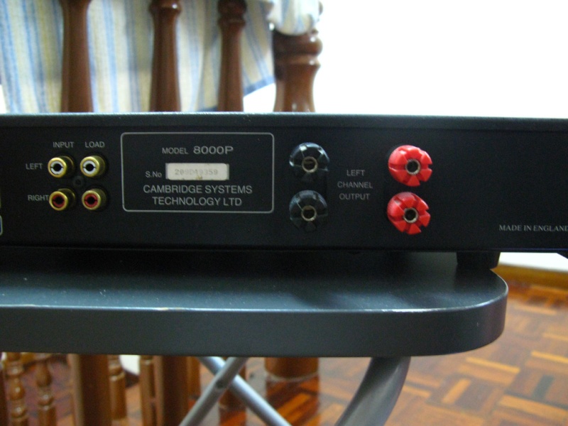

  19. CD81
    CD81 Advanced Member
    20/9/07
    75
    thanks bác , vì e thấy đằng sau ngõ đấu loa ko thấy ghi speaker A hoặc B mà chỉ thấy ghi là OUTPUT thôi ạh nên e nghĩ đấu biwire bằng cách tách cầu và nối 2 cặp dây loa riêng biệt vào ngõ out put có được ko bác !? (e có tấm ảnh bác xem giúp e !)
  20. Tomcat
    3/12/09
    1.795
    Cái này bác có thể đánh 2 cặp loa A và B. 2 loa này có thể đánh riêng biệt bằng cách chọn nút select ra A, ra B hoặc A+B là chơi 2 loa cùng lúc
  21. CD81
    20/9/07
    75
    Dạ cám ơn bác nhưng bây giờ lại thêm chuyện này nữa , trên pre 8000c công tắc loa chỉ thấy ghi là out put- on-off thôi thì phải làm sao ạh ?
  22. Tomcat
    3/12/09
    1.795
    Theo em hiểu thì là như thế này:
    - Out put on/off là ngắt tín hiệu hoặc mở tín hiệu ra pow.
    - 8cọc loa này đấu // với nhau theo từng cặp như là cầu nối cọc loa vậy và luôn có tín hiệu ra để bác đấu biwire hoặc đánh 2 cặp loa :)
  23. CD81
    20/9/07
    75
    thanks bác nhiều , e sẽ thử đánh bằng 2 cặp dây xem sao !
