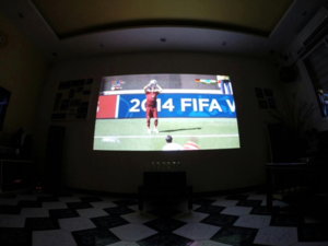

    Anh mua một thùng Jotun Majestic Pearl Silk 5Lit loại xám trung tính về sơn là OK, sơn này có ánh ngọc trai ( tương tự như bạc ) làm tăng độ tương phản, nhưng phải sơn thật khéo để đạt độ mịn, em đang dùng máy chiếu thẵng lên tường xem rất tốt

    Re: Có thể sơn tường bằng sơn dạ quang để làm màn cho máy ch
    Thêm hình minh hoạ cho sống động :D

    Phòng xem của bác VIP quá, có điều để đá hoa gây cảm giác hơi lạnh nhỉ, xem film ma hợp :? :lol:
