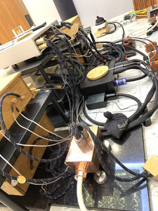

    E đọc nhiều bài viết trên diễn đàn nhưng chưa có kết luận được là thạch anh có thực sự hút nhiễu điện từ. Nghề chơi lắm công phu nhưng hiệu quả thì không biết đến đâu. Ảnh mang tính chất minh họa thôi ạ!

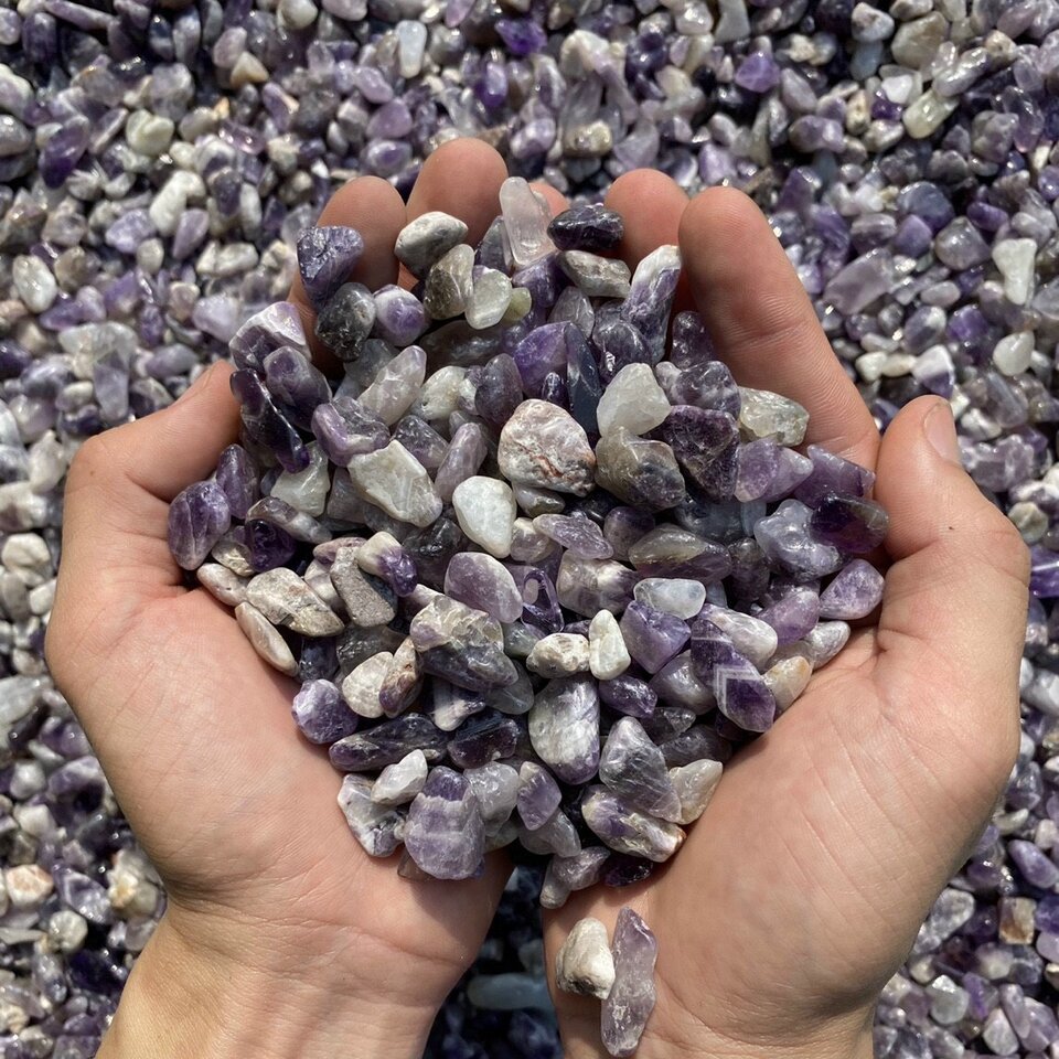

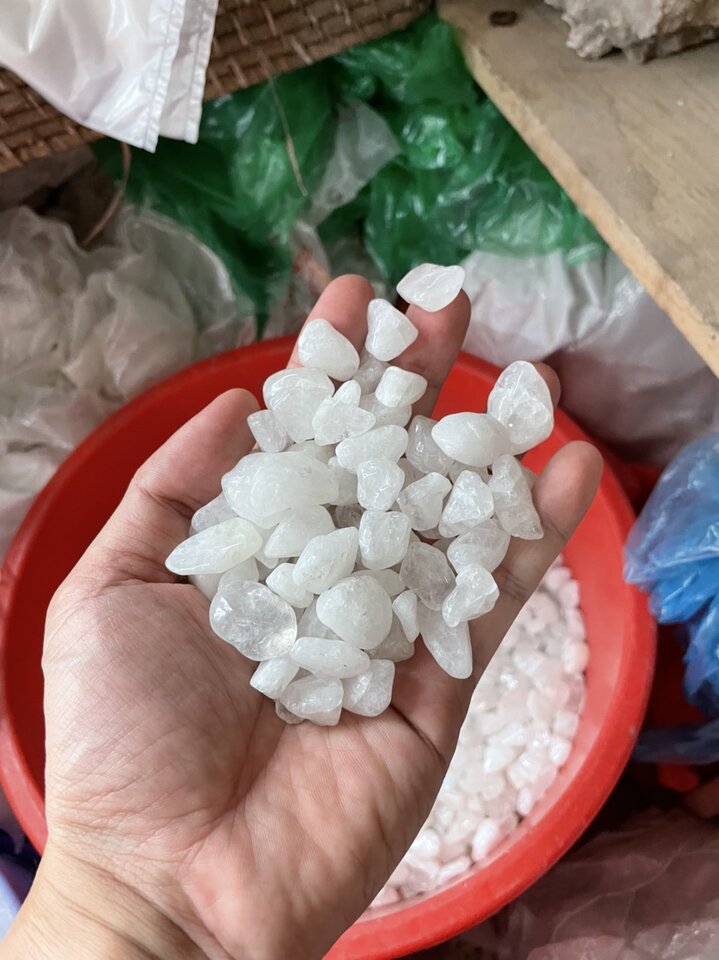

    AC13B7DF-C274-4F30-984B-5226CBC3632E.jpeg 0DA7D18F-0967-4D58-874C-63B6FA049253.jpeg 1D251223-715B-4A01-AC42-B53BC2D18BE7.jpeg Những khối thạch anh này có thể cắt mài thành những cục kê dây chân chống rung rất đẹp lại có giá trị sưu tập và phong thuỷ. Em rất nhiều nhưng chỉ mài đi chơi thôi ko phục vụ audio. Đá này VN khá rẻ nếu chỉ làm mấy cục kê chân chống rung (dùng loại vụn). Các bác có thể đặt thợ gia công mọi hình dáng vì độ cứng thấp nên cũng ko đáng bao tiền.
