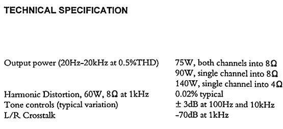

    Em thấy viết như thế này hơi khó hiểu, các Bác cho Em hỏi công suất của Em nó là bao nhiêu W / 1 chanel.

    Theo em nghĩ thì: ampli này có thể gắn được 2 cặp loa (chanel 1 và chanel 2, mỗi chanel gồm 1 cặp loa trái (L) và phải (R))
    - Output power 70W, both chanel into 8 ohm: nếu gắn 2 chanel gồm 2 cặp loa có trở kháng danh định mỗi loa là 8 ohm và công suất danh định mỗi loa như nhau thì sẽ cho ra đỉnh (max) công suất trên mỗi loa là 70W/c, nghĩa là tổng công suất đỉnh 70Wx4=280W.
    - Output power 140W, single chanel into 4 ohm, 1kHz: nếu gắn chỉ 1 chanel gồm 1 cặp loa có trở kháng danh định mỗi loa là 4 ohm thì sẽ cho ra đỉnh công suất trên mỗi bên loa là 140W/c, nghĩa là tổng công suất đỉnh 140Wx2=280W (ở điều kiện tần số mẫu 1kHz).

    Công suất danh định 70w+70w /8 ohm, méo 0,5%THD trong dải tần số 20Hz-20kHz
    Nếu chỉ kéo 1 loa 4 ohm thì ra được 140w ở tấn số 1kHz, méo 0,5%THD
    ra được 60w mỗi kênh 8 ohm nếu méo 0,02%THD ở tần số 1kHz
    - túm lại Amp này có công suất 70w mỗi kênh 8 ohm, và chạy được loa 4 ohm (sẽ ra được <140w /kênh)
    Mình nghĩ vậy :)

    Em mới tìm thấy thêm (vẫn ARCAM DELTA 290)

    vậy thì chơi 02 loa: 75w/kênh 8 ôm
    chơi mono 90w/kênh 8ohm và 140w/kênh 4ohm
    Bác cứ ghép vô tư đi! :lol:

    hihi: thế thì em hiểu nhầm rồi :oops: , xin đa tạ! :D
