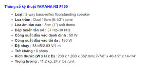

    Bác hơi lộn tí xíu, loa e mua là NS F150 :)
    Mỗi khi e nghe đều mở Bass, Treble lên hết mức, volume thì ở mức 8-9h
    E đọc trên Forum này nghe nói công suất Ampli phải lớn hơn loa thì nghe mới hay nên e có thắc mắc
    Do lúc đầu e chơi ko biết về điều đó :(
    Bác nói Ampli đủ sức thì e mừng rùi :)

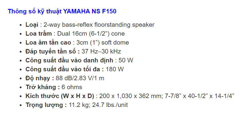

    Sorry đây mới đúng NS F150 :
    Technical Specifications
    • Type: 2-way bass-reflex floorstanding speaker.
    • Woofers: Dual 6-1/2" cone.
    • Tweeter: 1" soft dome.
    • Frequency Response: 37 Hz - 30 kHz.
    • Nominal Input Power: 50 W.
    • Maximum Input Power: 180 W.
    • Sensitivity: 88 dB/2.83 V/1 m.
    • Impedance: 6 ohms.
    Vẫn ok thôi,k có vấn đề gì !

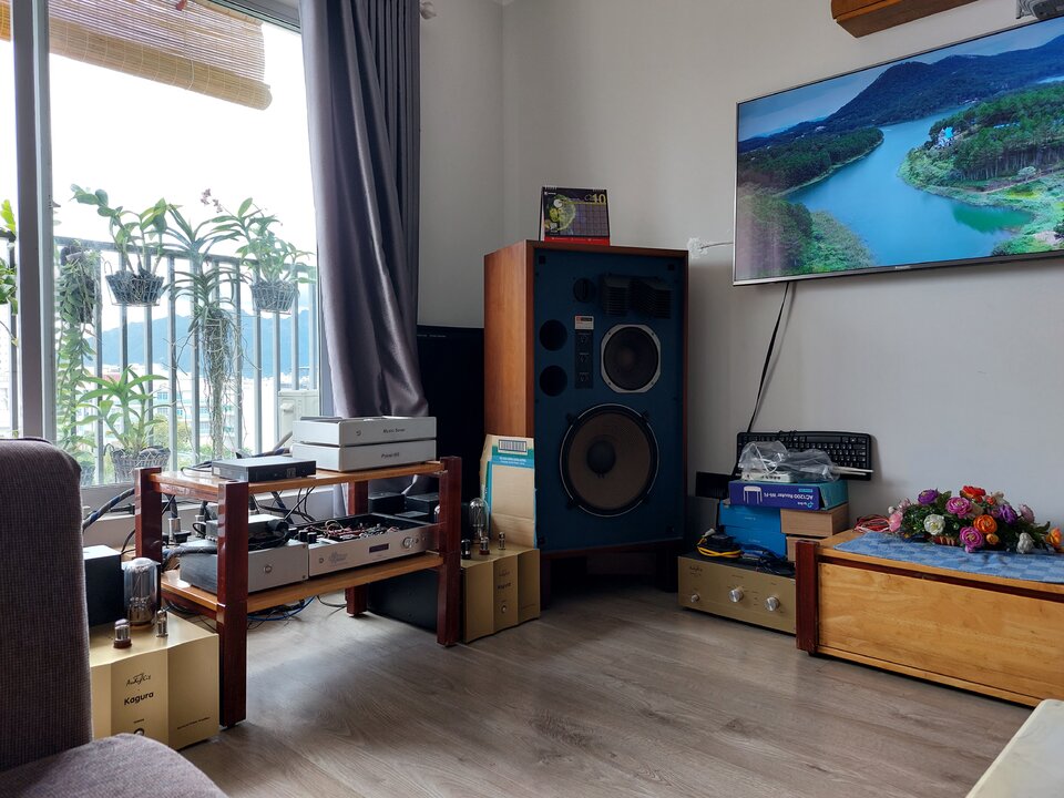

    Với cặp loa 4344 to đùng mà chỉ cần bộ monoblock đèn 211 chưa tới 30w , âm thanh k thiếu dải nào ...

    Cái 4344 nó to đùng độ nhạy nó cao kéo bằng đèn tốt tiếng nó ra rất nhạc tính nên ta nghe được âm thanh phong phú ở các dải ( ko cần nghe to) vẫn có cảm giác thỏa mãn cái lỗ nhĩ. Cho nên chỉ cần công suất nhỏ thôi chứ nếu đánh bằng bán dẫn chắc cũng cần ampli lực chút mới hay được.

    Mình có cái ảnh đây .

    Đôi loa đống tiền mà bác đưa vô góc thấy thương nó wá......
