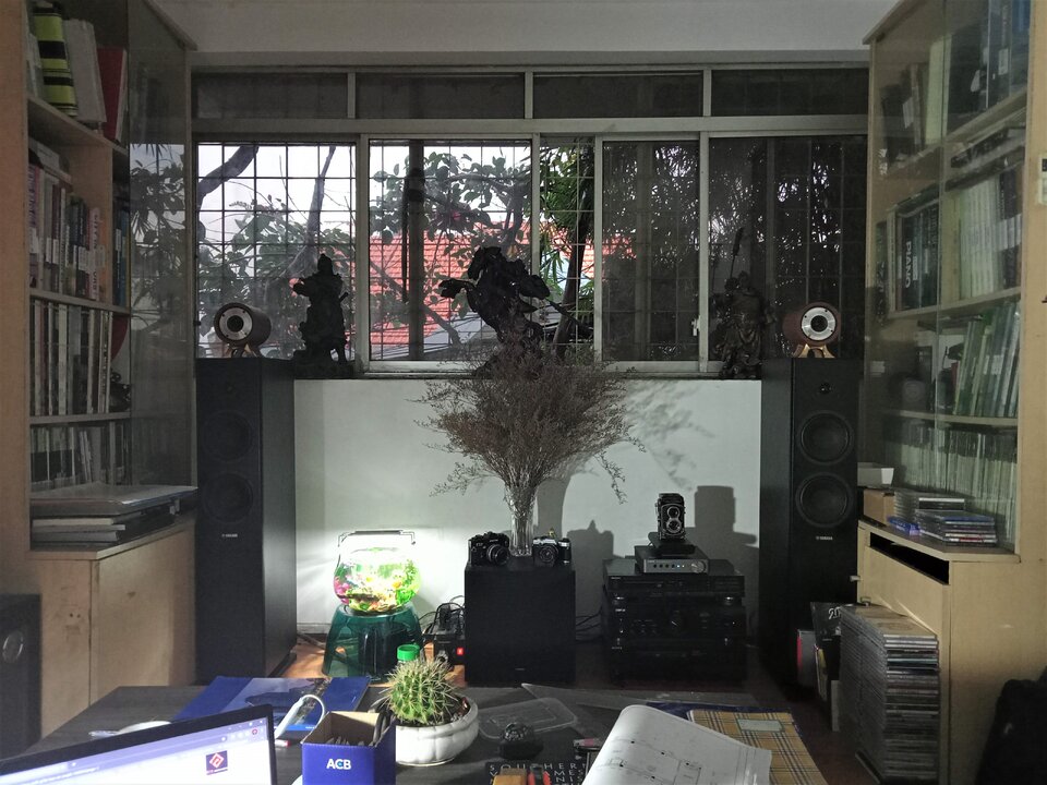

    Trời, các cụ nghe nhạc chất quá, phòng rộng quá :p
    E thì nghe hẳn trong phòng làm việc của e bé xíu àh: 3,2m x 3,2m cao 2m3 :(
    Mà con e vào chơi thì mang theo đủ thứ đồ chơi nữa chứ :(
