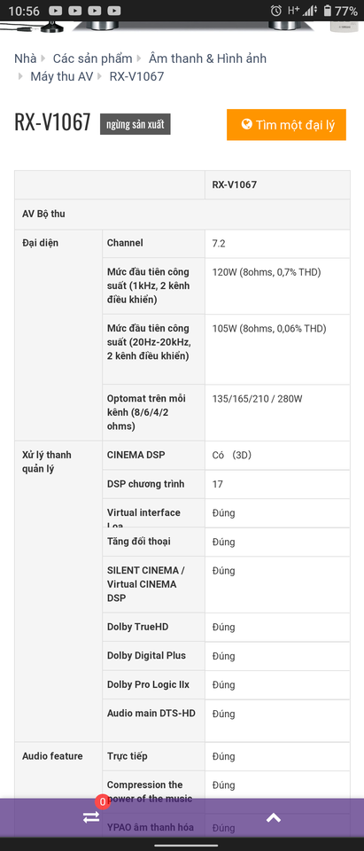

  13. Vuhoang1988
    Vuhoang1988 Advanced Member
    28/5/21
    61
    15
    Re yamaha đo bác.. e thấy co cho set xuống 6 ohm ma .. Screenshot_20220425-105637.png

    Loa côt với sur e 8 ohm hết.. vậy set xuống 6 ohm có vấn đè ha bác.. chắc e phải kiếm con pow quá
  15. tran minh phuong
    tran minh phuong Advanced Member
    18/1/14
    2.011
    791
    Lấy ví dụ bác dùng cái loa 800ohm gắn vô bác phải ghé sát tai mới nghe thấy âm thanh tức là loa trở kháng càng lớn thì công suất khai thác càng nhỏ chứ cái ampli nó chẳng sao hết. Còn bác dùng loa 2ohm thì nhích volume nó rống lên và có thể cháy bộ công suất. Nên chỉ có thể dùng loa trở kháng cao hơn quy định nhà sx.
