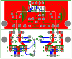

    Với amp sử dụng LM3875, được làm cẩn thận thì các bác hoàn toàn có thể "đen ra mổ sẻ" đấu đá với những con amp công suất ~50w classAB một cách hiên ngang. EM nó rất hợp để các bác đánh những cặp loa toàn dải hay những cặp loa nhỏ, nhẹ nhành để phòng ngủ.
    Layout em đã có, phỏng theo y chang Audiosector. SP hoàn thiện của Audiosector được rao lên với giá ~1k2 $ thì cũng không phải là tầm thường các bác nhỉ.
    Các bác nào muốn cùng làm thì xin mời giơ tay. Với số lượng khoảng >10 bác thì chúng ta có thể chung nhau mua linh kiện xịn từ Digikey vô tư ạ (số lượng ít thì phí ship cao sẽ đội giá thành lên một cách hơi phi lý ạ ) :D

    Hết khoảng 2.5T :D.

    Mạch có 3 con trở, 4 con tụ, 8 con diode cho một block.

    Mỗi kênh có 8 con trở (nếu lắp đủ nhé), 7 tụ, 8 diode, 1 led nhóe !
