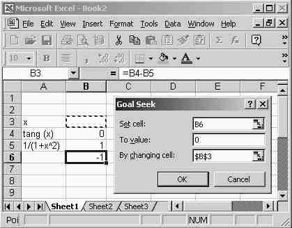

    Nhân tiện cho em hỏi có bác nào biết giải phương trình siêu việc bằng excel không nhẻ ? TD : tang(v)=v/1+(v^2) chẳng hạn ... (không dùng phương pháp đồ thị đâu nhé)

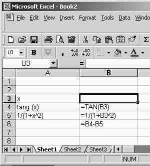

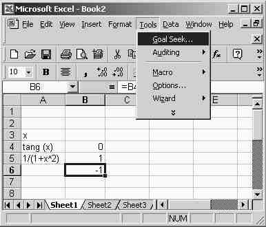

  10. anhchangngongan
    anhchangngongan Advanced Member
    7/12/05
    1.753
    Bình Thạnh, SG
    Bác thử làm theo 4 bước này xem sao nhé. Các phương trình khác cũng tương tự. Còn kết quả đúng hay sai thì em hổng biết. Kiến thức này nào học được đem trả thầy cô hết rùi. :lol:
    Xí, vì chỉ được phép đính kèm 3 hình thôi nên em xin giữ lại bước 4 là bước cuối cùng sau khi bấm phím OK ở bước 3 :lol:

    Bài toán giải pt siêu việt
    Cám ơn bác đã gợi ý hướng dẫn, để tui thử làm coi sao, tuy nhiên đây là phương trình cho ra nhiều nghiệm mà chỉ có 1 ô kết quả thì thấy nó có kỳ kỳ quá không bác ? Thank.
    Ghi chú : Đây là bài toán thực tế tính ổn định công trình của XD, và còn rất nhiều bài cũng tương tự như vậy

    Re: Bài toán giải pt siêu việt
    Em đã bảo là kiến thức em trả lại cho thầy cô rùi mà.
    Nếu bác muốn giới hạn lại (cho điều kiện) thì hãy thử dùng Solver xem sao.
    Vào Tools, nếu không thấy menu Solver thì chọn Add-Ins... rồi đánh dấu check vào dòng Solver Add-Ins.
    Trong màn hình Solver, chọn giống như phần Goal Seek, nhưng trong khung Subject to the Constraints thì bác cứ thoái mái đưa điều kiện vào.
    Chúc vui.
