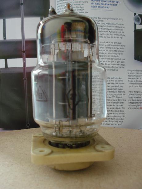

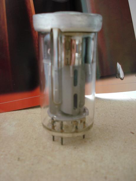

    6c19pi có thể được thay thế bằng các loại đèn sau
    3B4
  13. tanmyaudio
    tanmyaudio Advanced Member
    22/9/09
    89

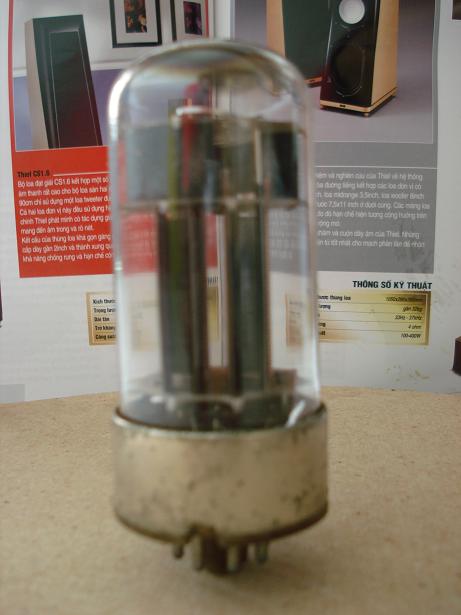

    89
    6080

    89
    6c33c

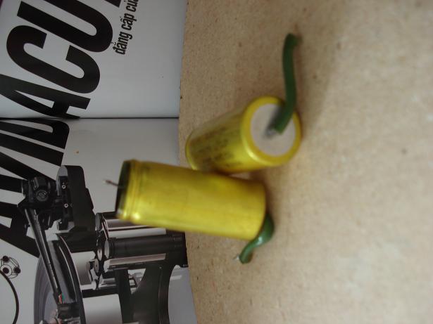

    tụ liên lạc nên chơi rẻ mà không tồi lắm:D
  19. tanmyaudio
    22/9/09
    89
    tụ thoát ca tốt nên chơi Rifa :D
      File size:
      41,7 KB
      Views:
      457
  20. tanmyaudio
    22/9/09
    89
    tụ đầu ra thì thứ gì cũng OK
    nichicon
    rubycon
    elna

    Bác chụp ở góc này thì biết tụ gì mà kiếm :p ???
  22. tanmyaudio
    22/9/09
    89
    bác ra chỗ ông Lâm già đó, quá trời lun :D
  23. Sibachao
    Sibachao Advanced Member
    21/1/07
    688
    TP.HCM
    Cái đen đen phải shosin không bác ?
  24. tanmyaudio
    22/9/09
    89
    bác quá tinh mắt luôn :D
