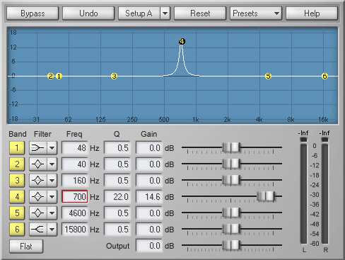

    Mặc dù chức năng shelving Filter hữu ích khi ta điều chỉnh tổng thể âm sắc của hàng loạt dải tần, nhưng để tăng giảm cụ thể một tần số nào đó thì ta dùng Peak Filter. Chức năng này cũng có 2 nút, một để chọn một tần số trung tâm nào đó, và nút kia để chỉnh tăng giảm tín hiệu
    Trong hình minh họa dưới, ta thấy điểm tần sổ chỉ định là 700Hz và tần số này được tăng lên 14.6dB. Khi dùng dạng lọc Peak này ta để ý thông số "Q" là độ rộng của băng tần. Thông số Q càng cao thì băng tần càng hẹp và ngược lại. Trong hình trên, ta thấy tần số 700Hz được tăng lên 14.6dB và độ rộng là 22. Ta càng để thông số Q càng nhỏ thì các tần số xung quanh 700Hz sẽ bị ảnh hưởng nhiều hơn. Lưu ý nhiều EQ lại có những tên gọi khác nhau cho thông số Q này: Resonance, Bandwidth...
    Ta thường dùng Peak Filter khi sử lý chính xác tần số cụ thể không mong muốn như tiếng ồn, tiếng huýt, tiếng vo ve, ậm ừ...Cũng tương tự khi ta dùng súng ngắn để bắn tỉa ở cự ly gần vậy.

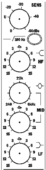

    Dạng Mixer kết hợp các bộ lọc.
    Bây giờ ta đã hiểu rõ các bộ lọc trong EQ một cách cơ bản. Trên thực tế có nhiều dạng EQ mà ta sẽ dễ dạng bị nhầm lẫn. Dạng Shelving filters thường phổ thông hơn, nó chỉ có một nút vặn tần số cố định (fixed-Frequency) ta thường thấy ở các amply Hi-Fi gia dụng. Chẳng hạn nút chỉnh treble chỉ đơn thuần chỉnh high shelving filter, và nút chỉnh bass là low shelving filter. Dạng lọc này đơn giản và dễ dùng với người mới bắt đầu và ta cũng thường gặp nó ở các bàn mixer nhỏ chỉ có 2 băng tần chẳng hạn như Mackie 1604VLZpro mixer chỉ có 2 dải tần là 80Hz và 12kHz. Ở những mixer cao cấp hơn sẽ có nhiều băng hơn và có thêm nút chỉnh tần số cụ thể, chẳng hạn như Audient ASP8024 hay cao cấp hơn là những mixer của Neve and SSL có thể chọn shelving nhiều tần số.
    Trong phần lớn các mixer tầm trung ta thấy ở tần số trung có hai nút vặn, một nút chỉnh tần số và một nút tăng hay giảm tín hiệu của tần số ấy. Đây là dạng peak filter. Chẳng hạn mixer tôi đang sử dụng là Spirit Folio FX8, có 1 nút chỉnh treble (HF), một nút chỉnh bass (LF) đều là dạng shelving, nhưng phần chỉnh trung âm lại có 2 nút ở dạng peak filter để cắt hay tăng tần số trung âm cụ thể.
    Khi sử dụng EQ là phần mềm trên máy tính ta sẽ có nhiều lựa chọn hơn, các dải tần và các dạng lọc cũng đầy đủ để ta chọn. Điều này ta chỉ có thể tìm thấy ở những mixer trong phòng thu cao cấp mà thôi.
