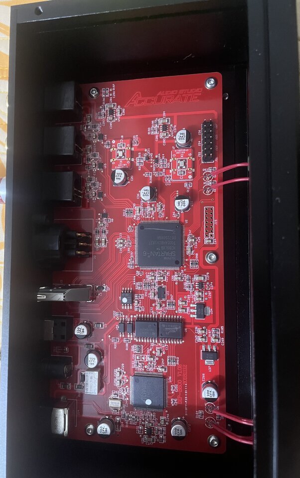

    Hình dưới là acurate audio b600 của em, nó giống y chang audiobyte hydra Z từng chi tiết linh kiện vị trí vv, ngoại trừ hai con clock thạch anh phía trên lại dc xử lý khác đi nên ngon hơn. Có một bác từng so sánh mấy em thì berkerly alpha ngon hơn cả audio gd 20he. Xét điểm thì berkerly/accurate/audiogd/hydra z: 100/97/94/91. Nhược điểm của accurate với người anh em hydra z của nó là không có cổng để lắp ex clock. Chính vì vậy nếu bác nào muốn lên đỉnh thì kiếm em nào có cổng ex clock in thì sau thêm con 10mhz gắn vào là cực ngon. Em cũng đang tìm một em như thế mà ngon lành hơn cả bốn em trên khi chưa lắp clock, gaia cũng chỉ ngang berkerly thôi.
