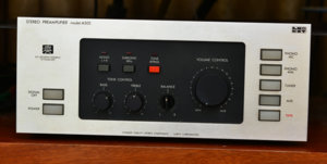

    Cầu cứu vì tôi có con Pre Luxman A505 đang gặp rắc rối ...Vào một ngày đẹp trời bỗng nổi hứng mod con Pre . Thế là tháo ra tất cả tụ tị , làm vệ sinh mạch sạch bong , các mối nối cũng được rỡ ra . Cũng đã chụp ảnh lại toàn bộ để sau này lắp diod , tụ ,trở ...ko bị lẫn . Nhưng rồi vào một ngày trời đất mù mịt gió thổi rơi mất cái đ.t . Chết nỗi tất cả ảnh ...trong đó có ảnh chụp con Pre biến mất . Bây giờ ...mới thấy sợ khi phải ráp lại toàn bộ con Pre A505 này . Ác cái con A505 này trông bé con , tiền ít nhưng lại có đủ các chức năng : Cd , aux , Tune , Phono Mm , Mc ...Tep , bass . Pre dùng 8 bóng (4 x 12au7 4x 12ax7 ) Bề ngang có 33 phân nên rất chật chội ,dây dợ nhều ... Thế mới khổ . Xin nhờ các Bạn xa gần ...Có lẽ Hà nội là tiện nhất . Bạn nào đang sở hữu con Pre A505 này cho tôi được đến chụp lại nội thất lòng mề của nó . Rất mong được sự cứu giúp của các Bạn . Xin trân trọng cảm ơn . Số đ.t của tôi : 0913582040 . DSC_4504.JPG DSC_4504.JPG

    Xin chia buồn cùng bác...
    Hồi xưa được sờ của bác con này nhưng lại không chụp hình...
    Con này hình như trên mạng có sơ đồ thì phải... Em thì chỉ toàn căn cứ theo sơ đồ như thế để làm thôi bác...

    Sơ đồ trên đấy A ko sài được ( hình như nó ko chi tiết và thiếu sao ấy ) Chụp ảnh thì làm được . Thanks Hà .

    Gửi tạm bác cái hình chụp tương đối rõ... Nhưng không được ngóc ngách theo ngôn ngữ chụp hình lắm...
    Nhưng bộ tụ cũ của bác theo máy vẫn còn thì phải...
    Bác mang bộ đó ra so cho tương úng vị trí. Rồi quy ra các con tụ trở mới của bác chắc sẽ gần ra bác ạ...
    Còn như bác còn độ thêm cả trở nữa thì hình trên bị mờ chắc không áp dụng được...
    Cần nhờ người đọc được sơ đồ rồi quy chuẩn cho chính xác...

    Thanks Hà . Mình cần ảnh chi tiết nữa thì mới ráp được . Có bạn nào dùng Pre giúp mình ,mình sẽ đến chụp khá nhiều ảnh, vì càng chi tiết càng dễ cho việc ráp lại Pre A505 .

    Link này to và đủ trang bác ui (7500x5000 pixel):
    https://elektrotanya.com/luxman_luxkit_a-505_sch.pdf/download.html
    Lát nữa em gửi bác file pdf, bác mang ra cửa hàng họ in to ra A0 cũng OK
