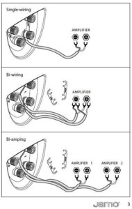

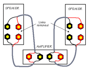

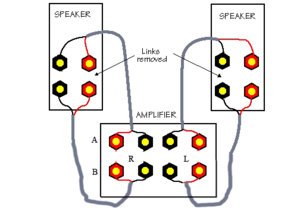

  20. caithang
    caithang Advanced Member
    6/4/06
    8.982
    40
    Hanoi
    Ngay trang trước có hình minh họa rất dẽ hiểu mà bác
  21. caithang
    6/4/06
    8.982
    40
    Hanoi
    đây nữa
  22. caithang
    6/4/06
    8.982
    40
    Hanoi
    đây nữa
  23. caithang
    6/4/06
    8.982
    40
    Hanoi
    đây nữa
