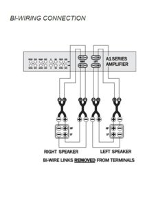

    bác nhớ bi-wire thì phải đấu 2 dây vào 1 cọc amp (trái chẳng hạn), 4 đầu dây ra 4 cọc loa trái. Tương tự cho bên phải. Nhớ phải tháo bỏ cầu loa ra, nếu không thì bác sẽ là người đầu tiên trên thế giới review về tiếng loa khi cháy do cắm lộn bi-wire :lol:

    Ý bác là có đấu bi-wire thì cũng chỉ dùng 1 kênh A hoặc B chứ không dùng cả 2 kênh ạh?
    Em tưởng phải đấu kiểu 4 cọc amp của kênh A đấu ra 1 loa, 4 cọc amp của kênh B đấu ra loa còn lại chứ?
    (A1+)<----------------------->(Speaker 1/HF+)
    (A1-)<----------------------->(Speaker 1/HF-)
    (A2+)<----------------------->(Speaker 1/LF-)
    (A2-)<------------------------>(Speaker 1/LF-)
    (B1+)<------------------------>(Speaker 2/HF+)
    (B1-)<------------------------>(Speaker 2/HF-)
    (B2+)<------------------------>(Speaker 2/LF-)
    (B2-)<------------------------>(Speaker 2/LF-)
    Sorry, em ngại vẽ sơ đồ quá, phải dùng tạm text vậy
    Bác kiểm tra lại cho em với.
  19. nick149
    nick149 Advanced Member
    8/4/08
    1.069
    Ho Chi Minh City
    ĐÂY NÈ BÁC :)
  20. nick149
    8/4/08
    1.069
    Ho Chi Minh City
    CHẮC KIỂU NÀY DỄ NHÌN HƠN

    Bác nick149 ơi, 2 hình bác đưa ra là cách nối khác nhau mà nhỉ ??? Phải ko bác ???
