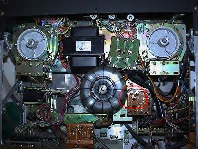

    nhờ các bác chẩn đoán dùm nó bị bệnh gì có thể tự sửa hay không?em có cái đầu băng cối teac 3300s mới tinh đầu từ không một vệt băng ,em rất cưng nó, không biết sao hôm nay nó trở chứng hát không được ? con motơ captan nó không quay, 2 cái moto7 trả băng tới lui vẩn bình thừơng bấm nút play hai motơ trái phải vẩn quay, chỉ có motơ captan là không quay? vậy nó bị bệnh gì vậy các bác, em thử xả cái cục đề đo thử thì vẩn còn tốt ,xin các bác chỉ giáo cho em xin cảm ơn các bác

  4. 6Pi3Hue_audio
    6Pi3Hue_audio Advanced Member
    24/4/06
    1.431
    Thừa Thiên Huế
    Nếu dây curoa không đứt mà Bác sờ vào cánh quạt của Motor Captan và quay nhẹ thấy có hiện tượng bị rung thì chính xác là chập tụ đề (Tụ nhôm kép 3 chân gồm 1 tụ 2muy và 1 tụ 0.8muy) tại vị trí khoanh màu đỏ. Nếu không có tụ Jin thì cắt chân ra mua 1 cái tụ nhựa 3muy loại dùng cho quạt bàn đấu tạm chạy cũng được.
  5. Zorro
    Zorro Advanced Member
    14/12/05
    3.308
    552
    Saigon
    Bác ấy đã kiểm tra tụ đề và xác định vẫn còn tốt bác ạh.

  7. hochanh1984
    hochanh1984 Advanced Member
    15/5/10
    124
    cảm ơn các bác em đả nhờ thợ sửa xong rồi ,tụ đề bị hư vậy mà em đo vẩn còn tốt đúng là ngố thật
  8. 6Pi3Hue_audio
    24/4/06
    1.431
    Thừa Thiên Huế
    May mà Bác phát hiện sớm chứ để sợi băng nó nhấc cái càng căng băng lên rồi nhấn nút power để quên vài tiếng đồng hồ là motor captans bốc khói thì xem như xong. :lol:
  9. khuehn
    khuehn Advanced Member
    12/10/06
    5.241
    50
    Ha noi
    Tụ mà không chập thì đo thử không biết được (đo lúc nào cũng tốt) chỉ có thay thử tụ tốt mới được, ca này thường gặp ở tụ đề quạt đo không hỏng nhưng quạt không quay, thay cái khác chạy liền :D
