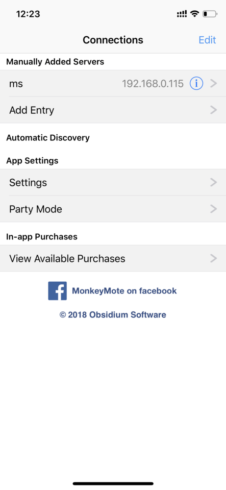

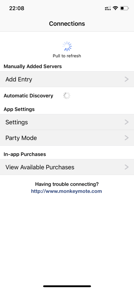

    Bác nào có kinh nghiệm điều khiển Foobar bằng Monkeymote chỉ giáo em với ạ.
    Cài xong nhưng ko kết nối dc ạ

    coi tắt firewall chưa,

    225
    Bác vào mục add entry rồi nhập tên wifi và địa chỉ ip nhé

    Em mới tắt, vẫn ko dc

    Tên wifi nhà hả bác?
    Ip của con MS hả bác?

    vô Monkeymote trên dt hay ipad, nhập add entry rồi đặt tên gợi nhớ và ip của máy cài foobar là xong

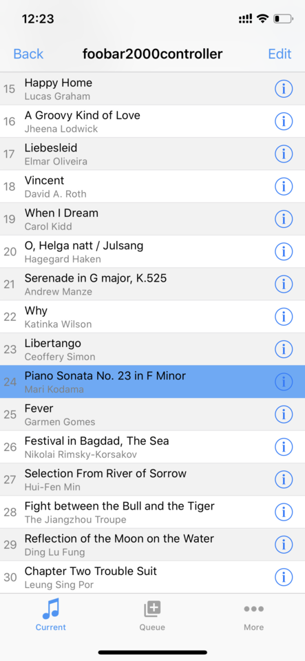

    Em bỏ firewall và nhập new entry, nhưng vào đc playlist, đk đc nhưng ko vào dc thư viện nhạc ạ

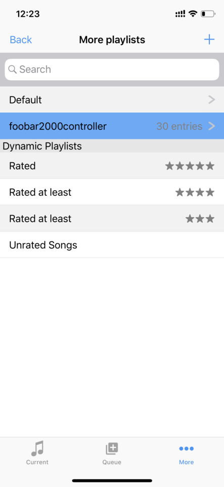

    Vô foobar chon preferences xong chọn -> media library -> add thư mục chứa nhạc vô là thấy, muốn có hết chức năng phải mua bản quyền, muốn dùng ngon phải dùng ipad hay máy tính bản android, mua bản Monkey HD chọn đúng loại dùng cho máy của mình mới dùng được nhé, Monkey HD for foobar2k

    Báo cáo bác là em đã làm dc. Cảm ơn bác rất nhiều, nợ bác ly cafe nhé.

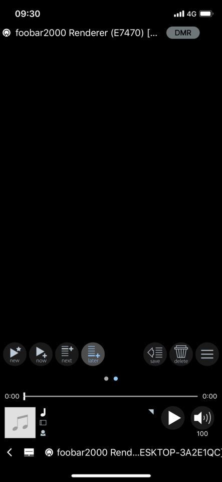

    E giới thiệu với các bác app Fidata mà e đang cài trên Iphone để điều khiển foobar2000 trên máy tính.
    Các bác cài dùng thử nhé. Rất dễ sử dụng và app xây dựng cũng rất pro đấy ạh.
    P/s: Cái app Fidata này là của Iodata, dùng để làm remote điều khiển cho cái music server Fidata và Soundgenic của hãng. E thử thì thấy dùng điều khiển Foobar2000 được.

    62
    52
    Thì bác mở máy tính lên, mở Foobar trên máy tính, cập nhật thư viện cho Foobar. Sau đó bác mở Fidata trên iphone, rồi chọn render Foobar là xong (Chỗ chọn ngay dưới chân màn hình play của app)
