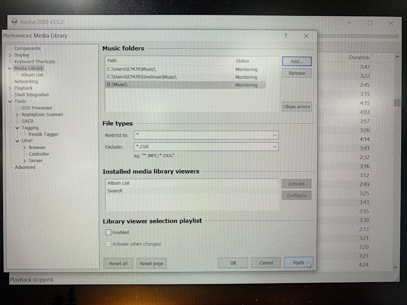

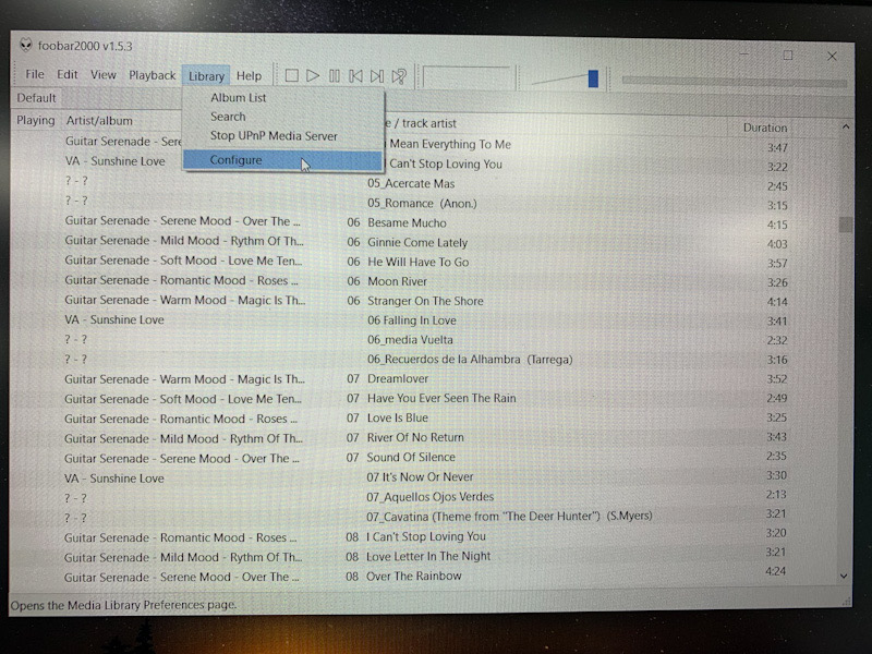

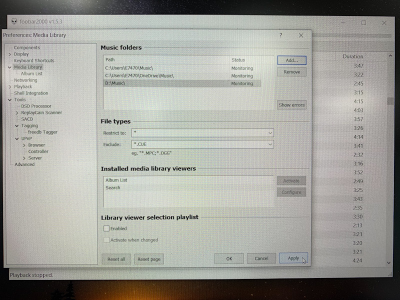

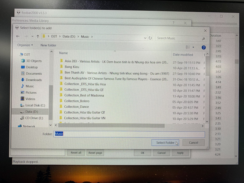

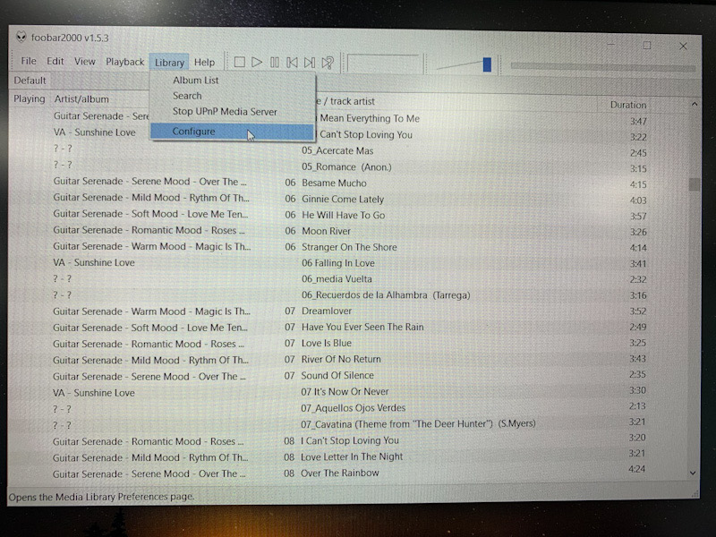

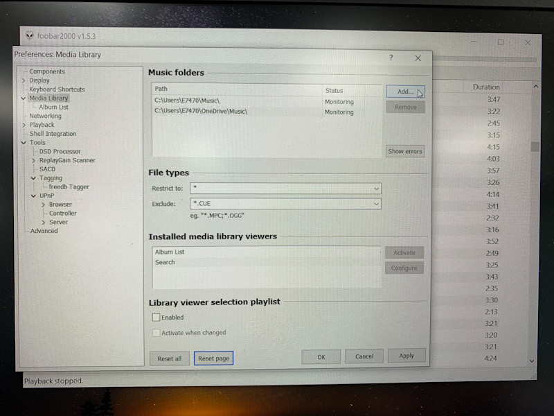

    Nhờ bác chỉ thêm cách cập nhật thư viện cho foobar mình gà mờ lắm, cám ơn bác nhiều

    Đây bác.
    E viết thêm vài chữ cho đủ 20 ký tự.

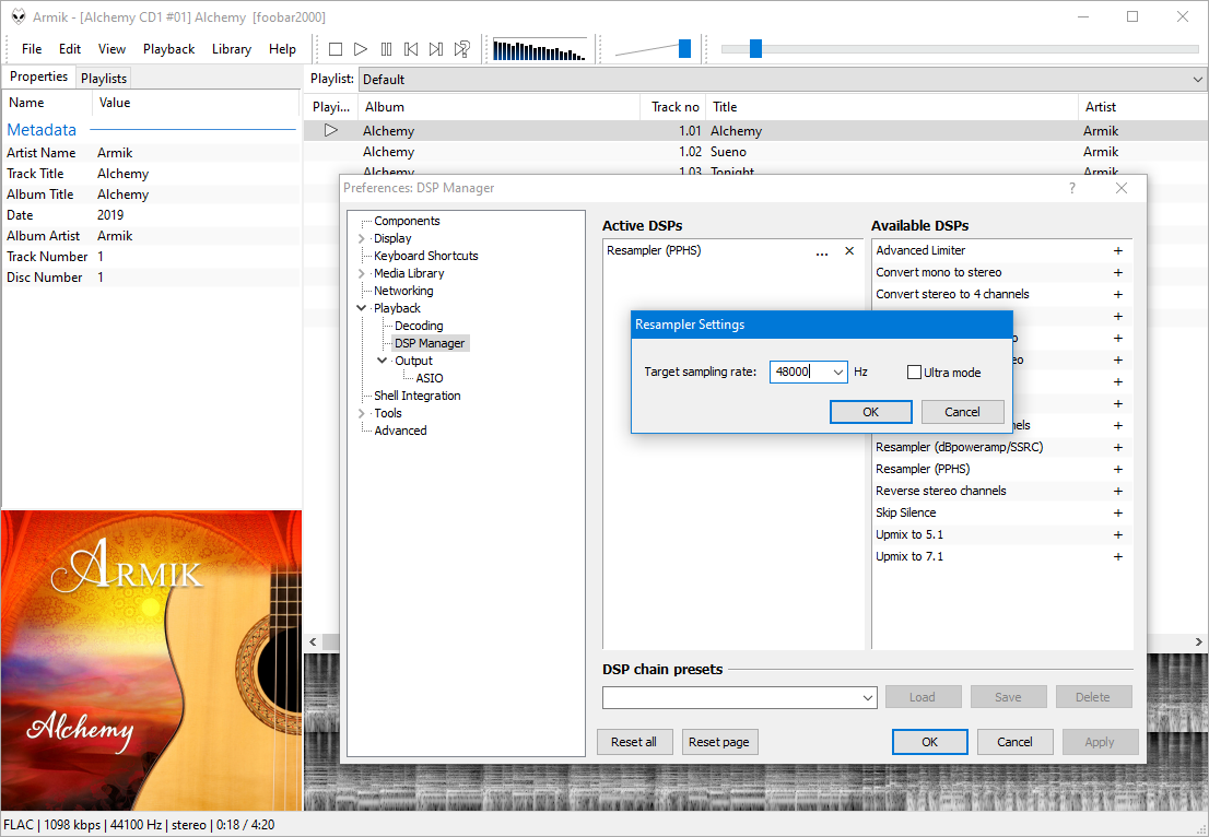

    Anh vào settings set cho nó upsampling lên 48.000 thử xem sao ạ?

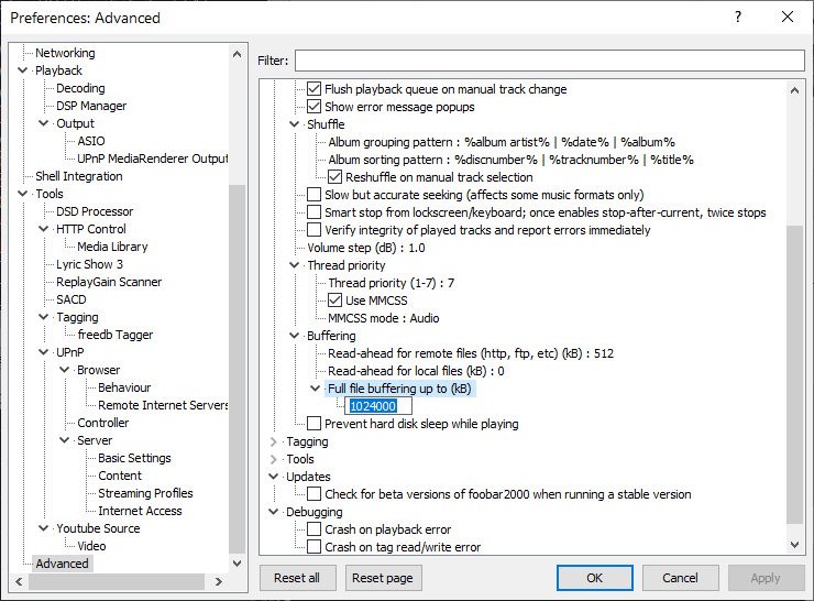

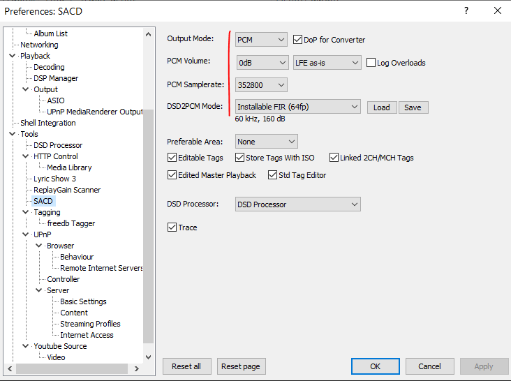

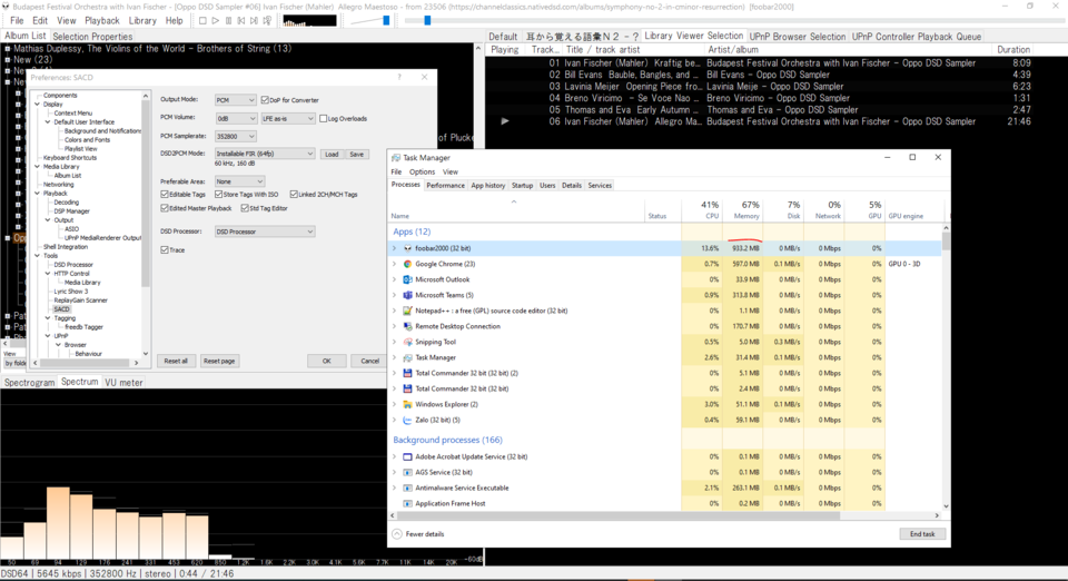

    em vừa đọc qua https://diyaudioheaven.wordpress.com/digital/pc-software/foobar-2000-for-dummies/
    Thấy có mục chơi nhạc hoàn toàn trong bộ nhớ RAM, máy thì có 16GB nên thử đặt 1GB xem sao.
    đại khái lý thuyết tránh nhiễu cơ học của việc đọc ổ cứng, giảm nhiệt và tiết kiệm điện...
    5. PLAYING FILES FROM RAM IN FOOBAR
    Em không phải fan của DSD (vì đồ yếu), thử file này nó chiếm gần 1GB RAM luôn.

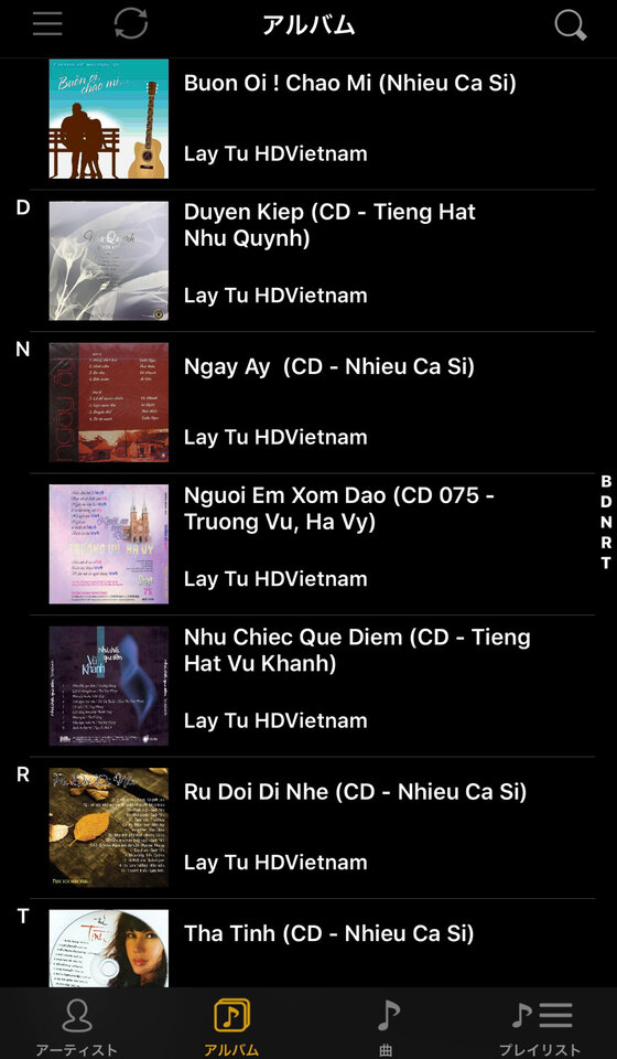

    Nó hiện danh sách như thế này, bác chọn bài nào ưng cái lỗ tai của bác nhé !

  18. chuvanvu
    chuvanvu Advanced Member
    12/1/17
    698
    606

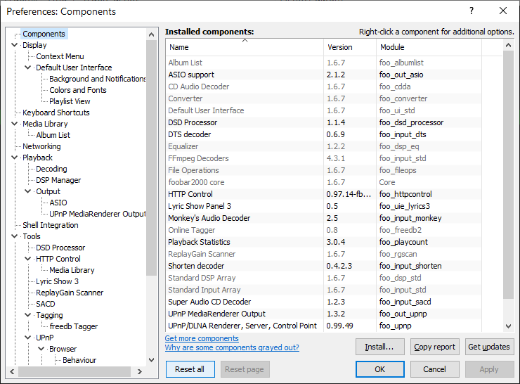

    Bác không nhớ đã chỉnh những gì thì có nút Reset all để đặt lại thiết lập mặc định.
    Em đoán bác chỉnh gì liên quan DSD. Bác có thể chụp ảnh các thiết lập bác đã làm hoặc bác làm theo hướng dẫn ở đâu không?
    https://hydrogenaud.io/index.php?topic=111430.0
    duynguyen7307 likes this.

    E vừa reset lại dc rồi bác. Trước lúc bị lỗi e set buffer như bác trên chia sẻ. Xong là lỗi luôn. Trả về buffer 0 vẫn lỗi
