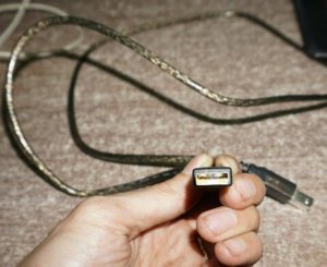

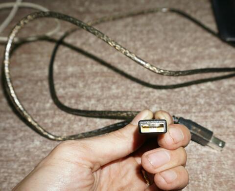

    Các bác xem sợi dây Tàu này thế nào ạ? Em nhìn bề ngoài thấy ngon quá mà không biết thực chất ra sao!
  4. chauphuong
    chauphuong Advanced Member
    4/4/12
    2.408
    1.830
    Dây Aucharm đây mà, em cũng đang chờ 1 sợi 1m
  5. thelonelyone
    thelonelyone Advanced Member
    27/5/11
    239
    83
    dây đẹp nhìn hình em phỏng đoán chống nhiễu tốt, truyền data trung bình nếu trắng xanh là chân data :D

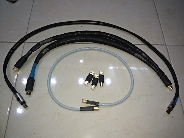

    Nếu DAC ăn điện pc, thì phải xài adapter rời cấp điện ngay cổng usb input dac, hoặc diy như bác thelonelyone. Kỹ thuật thì có thể mường tượng được, nhưng chi tiết thì bác thelonelyone nói ít quá. Không biết làm sao mà nó nặng lên hơn 1/2 ký?

  16. caigoc
    caigoc Advanced Member
    13/3/08
    780
    228
    Em làm theo thử :mrgreen:
