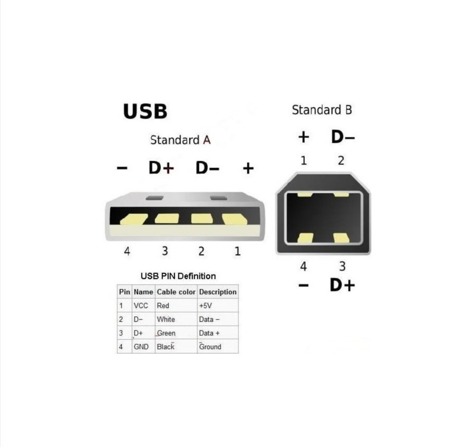

    dây tín hiệu mạ bạc làm dây usb có nhiều lớp chống nhiễu không bác, dây em diy usb là dây cáp của Nhật mạ bạc nhiều lớp chống nhiễu, ko có dây xịn để so sánh, chỉ biết là dây tốt. Nếu bác muốn diy thì xác định các dây theo hình dưới rồi hàn là chuẩn.

    Nếu được bác tách D+, D- đi 1 sợi và (+) (-) đi riêng 1 sợi đảm bảo ok hơn.

    Dạ, để em lúc nào rảnh e thử tách dây ra như bác hướng dẫn xem có ổn hơn không.

    Cách làm đó giống cọng này nè:
    https://ifi-audio.com/products/gemini3-0/
    Nhưng có vẻ ít hãng làm theo hướng tách 2 sợi rời (ngoài hãng này còn 1 hãng nữa thôi).
    Chơi tách rời thì cần làm thêm cục tách nguồn nữa kiểu này:
    https://ifi-audio.com/products/micro-iusb3-0/
    Vậy là endgame vụ kết nối USB
    Chuyển qua nghiên cứu network streaming các kiểu (đừng hòng end món audio này, chỉ có tạm ngưng khi hết tiền thui)

    Thì công cuộc DIY dây USB thành công rực rỡ chứ sao. Kkk
    Về lý thuyết thì máy tính kiểu gì cũng lan truyền nhiễu sang DAC qua dây USB (cả đường data lẫn đường power) nhưng có thể qua power nhiều hơn nên tách data ra còn power thì lấy nguồn sạch từ ngoài là có cải thiện, chỉ ko biết nó đến mức nào thôi vì chưa được trải nghiệm. Hehe...
