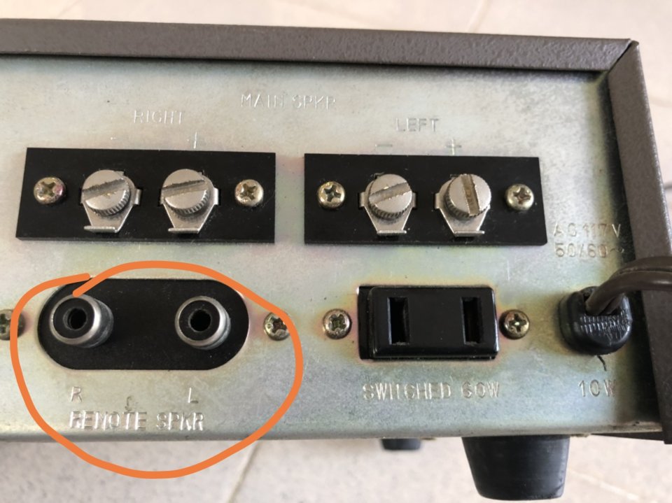

    Ngõ remote Speaker trên hình có công dụng gì vậy ạ
    Anh em tư vấn giúp ạ
    Thanks all

    em nghĩ đánh 2 cặp loa khác nhau thôi. bác xem manual/spec của nó để chọn ohm phù hợp.

    Thường thì sẽ là 1 thiết bị khác cắm vào đó sử dụng nguồn điện từ chính máy đó để chạy. Trên đó ghi là 60w vhawsc là dùng cho thiết bị chạy tối đa 60w. Ví dụ bác có thể cắm tunner

    Ý em là cái hình em khoanh ấy ạ

    Chào bác chủ.
    Cổng đó để kết nôí với một máy thu hay điều khiển hồng ngoại bên ngoài. Nhưng để kết nối được thì bác phải ngắt kết nối với điều khiển của amply trước. Nói chung khi nào bác có thêm thiết bị thì hãy để ý đến cái này, và lúc đó bác phải tìm User Manual của amply để biết cách kết nối cụ thể.

    Đây chỉ là remote speaker (Loa ở xa) thôi mà bác. Đâu phải remote control.
    Tình huống sử dụng em ví dụ như này:
    Nhà bác có 1 bộ loa chính (Loa cột chả hạn) bày ngoài phòng khách.
    Rồi bác có 1 bộ book shelf ở phòng ngủ. Lắp vào cổng remote speaker.
    Khi bật nút mặt trước Main -> Remote Speaker thì bộ phòng ngủ hát.

    Sory Bác chủ, em nhìn không kỹ nên nghĩ là Remote Control.
    Theo chủ quan em hiểu thì đơn giản, bác cứ chuyển nút công tắc qua Remote SPK, ở đằng sau amply thay vì kết nối loa là bốn con vít thì bác đấu bằng giắc hoa sen là OK, chú ý đấu giắc sen bên ngoài là âm (-), lỗ trong là dương (+).

    Ngõ remote out có thể xem nó là pre được luôn ạ
