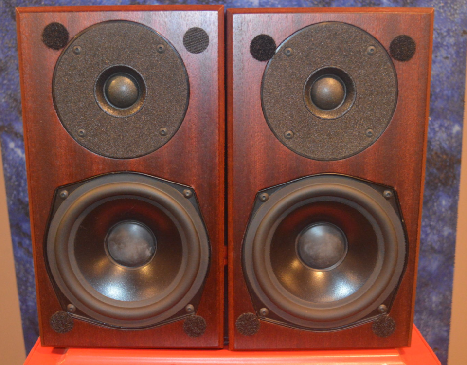

  12. haidmc2
    haidmc2 Advanced Member
    11/2/12
    277
    64
    Bảo Sơn, An Khánh, Hoài Đức, Hà Nội
    Nhà cụ gần Thiên Đường Bảo Sơn, cụ mang qua em, em xem cùng cụ, nhà em trong khu ĐT Bảo Sơn luôn. Tụ này zin thì hơi kém cụ ạ. Nếu thay tụ tốt vào chắc chắn sẽ khác. Cuộn cảm là OK rồi. Mà Totem dùng củ loa gì mà rẻ thế nhỉ, xem xong giá giật hết cả mình.

    Đo lại tụ thôi bác ạ bằng máy đo đa năng. Tụ này của bác bản thân nó là loại khá rẻ tiền, dùng một thời gian sẽ kém đi về trị số nên loa hoạt động không còn chính xác theo thiết kế. Nếu mình thay tụ film vào chắc là cải thiện thấy rõ. Cuộn cảm thấy rất OK, dùng loại dây nhiều lõi là tốt rồi.

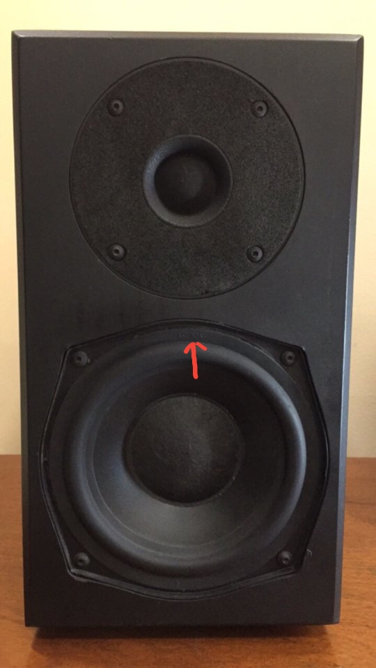

    Em đã vác loa đến bác Xuân kiểm tra, dùng máy kiểm tra thì thấy rõ cả 2 loa treble dải tần đều rất yếu, đo kiểm loa bass thì ko vấn đề gì, đo phân tần cũng ko vấn đề gì. Lấy một cặp treble của Dayton ghép thử vào nghe khá tốt, nên quyết định order cặp treble của Tonsil về lắp. Mùng 10/8 hàng sẽ về đến HN, em sẽ lắp và gửi các bác thông tin sau. Thêm nữa là em có chụp ảnh loa và gửi cho hãng, thì họ nói loa này đã re-conned (thay nón loa), chứ nón của loa hãng nó giống các cặp 8 ohms hiện nay.
  19. HDZUNG
    HDZUNG Approved Member
    1/4/09
    14
    44
    Gân loa bass em thấy cũng có vấn đề đó bác , gân zin không có chữ số in nổi lên đâu .

    Totem Mite đã thay cặp treble zin mới và lắp thêm 2 con tụ nhỏ vào phân tân để 2 loa cân bằng. Hiện em nó đã hót hay trở lại. Kinh phí: cặp treble Tonsil cả tiền ship là 1 triệu, tiền công và cặp tụ là 300k. E đang rất hài lòng. Rất cám ơn bác VVXuan về sự chuyên nghiệp và nhiệt tình

    em đã thay củ loa treble và mid-bass hãng của Tonsil cho Totem Mite, phân tần cho thêm 1 cặp tụ để các giải cân bằng.
    Mời các bác nghe thử:
