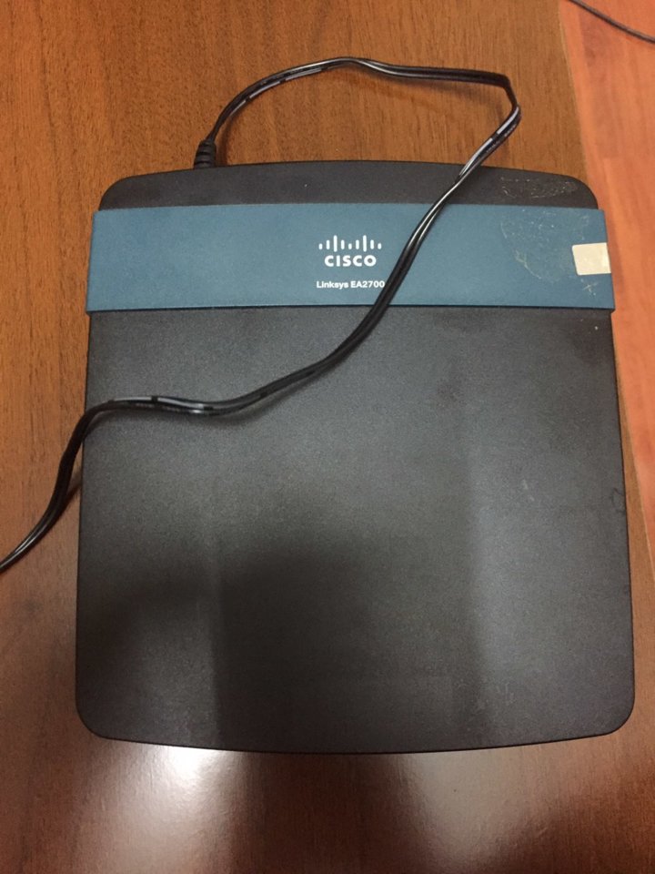

    E đc ông a cho cái cục phát Wifi Linksys ea2700. Cục phát này vẫn phát bình thường, e về reset lại để cài đặt lại tên wifi theo ý mình. Khi cài lại theo hướng dẫn trên mạng đủ loại rồi. Wifi thì vẫn bắt được bình thường nhưng ko kết nối và vào được mạng (Mặc dù e đã cắm dây mạng vào rồi). Thử các kiểu không vào được mạng.
    Các bác biết cài đặt hỗ trợ giúp e 1 tay với ạ. E ở Hà Nội, Để chỗ thì phí quá. Bác nào biết cài e mang qua tận nhà các bác cài giúp ạ. Thank các bác.

    E cũng ạ cụ. Cụ thay thế modem của nhà mạng hay chỉ để phát wifi cắm nối tiếp từ modem gốc. Nếu là thấy thế thì cụ mời anh nhà mạng đến cài cho. Còn nếu cắm nối tiếp với modem thì thường reset là ok. Còn vẫn ko OK thì cụ mò tiếp. :p

    Bác kiếm chế độ bridge, rồi cắm vào cái modem của nhà mạng xài là xong. Cái này chất lượng rất to so với đồ free của nhà mạng

    E nối tiếp wifi chứ ko phải thay Modem. Như cục phát Wifi Tplink hoặc Apple e cài phát ăn ngay. Nhưng cái Linksys này lắm chức năng cài thế . Mò mà vẫn chưa ra. Hay là cái này là Modem các cụ nhỉ?

    Kiếm chế độ bridge, tắt dhcp luôn, cắm dây mạng từ 4 cổng trên modem, k cắm vào cổng internet nhé.

    Có thể có thể là chỗ này đây, e chưa tắt DHCP nên vẫn bị ở chế độ của Modem, để e thử tiếp.......

    Alo các bác! E bỏ DHCP đi là được rồi ạ. Cảm ơn các bác nhiều. giờ e mới nhớ ra, nếu làm Modem thì qua DHCP, còn chỉ dùng làm wifi thì bỏ DHCP là được.
