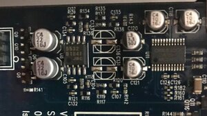

    quyết định đổi màu âm cho Dac!

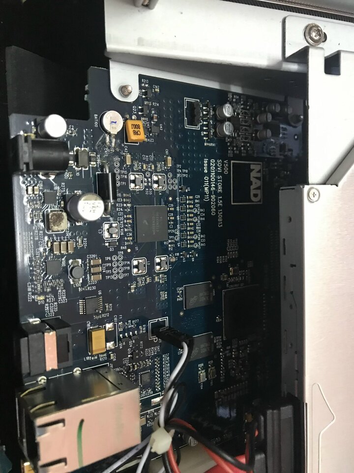

    bác nào chơi, biết share giúp e, z
    Ps: e cần Ae nào Hàn, chế độ Chân Opam cắm rút cho dễ nâng cấp sau này!
    Đây là Main mạch của e!

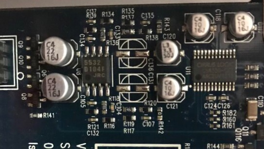

    Vấn đề là đồ của bác có dùng opamp không đã. Cụ thể là trên vỉ mạch này em chưa nhòm thấy con đó đâu :D
    Rosartaudio likes this.

    dạ có 1 con 5532 đó bác, nhìn phần dac bố trí rất gọn gàng mạch lạc.
    bác chủ nên thay luôn mấy con tụ nhôm quanh con dac bằng tụ ngon hơn chút cho tiếng nó thoáng ạ.

    Với kiểu hàn mạch thế này thì khá phiền khi thay chân vào đó nhé. Nếu vẫn để opamp ở mặt trên thế này sẽ vướng 2 con tụ bên cạnh (khả năng vướng)

    Bác chủ thay tụ mới, đặt nằm ra câu chân vào thì thoải mái chỗ ạ.

    Câu chân vào thì mua loại đế opamp có chân kéo dài cũng được đó.

    E tiếp thu ý kiến của các bác/ tìm phương án tối ưu cho e nó

    Ý bác Omertanvn là bác thay tụ thì để chân tụ dài, đặt nằm tụ để lấy chỗ gắn adaptor cho chân Opamp cắm rút, chuẩn đấy

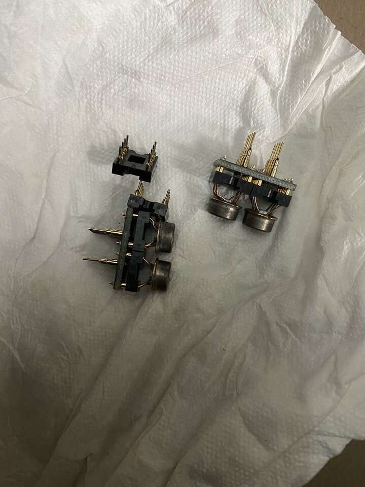

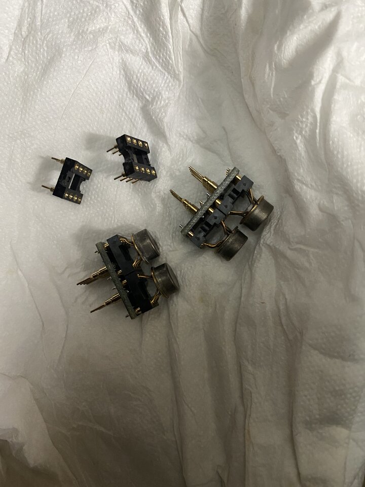

    Em dư 4 chiếc opa 637 sm nghe rất tốt ae nào cần em thanh lý 1,6tr ,0936368228 có cả đế chuyển lên opa kép
