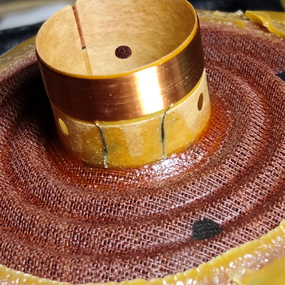

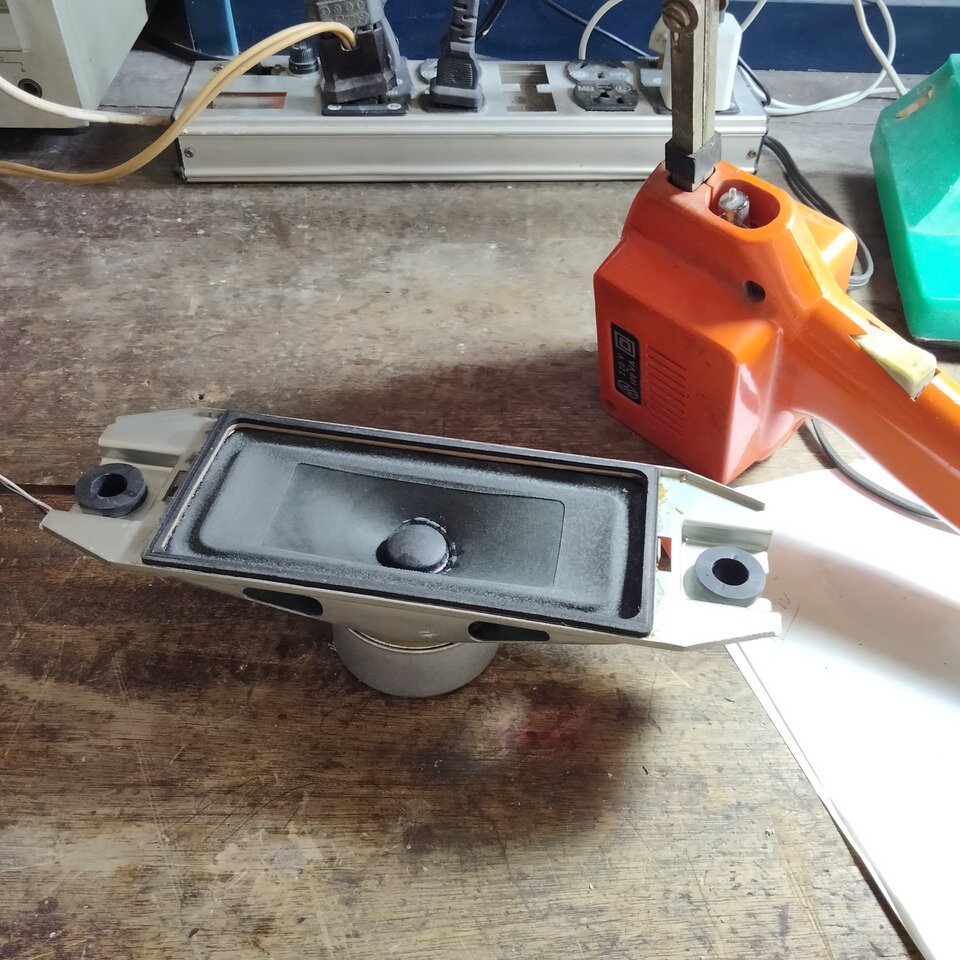

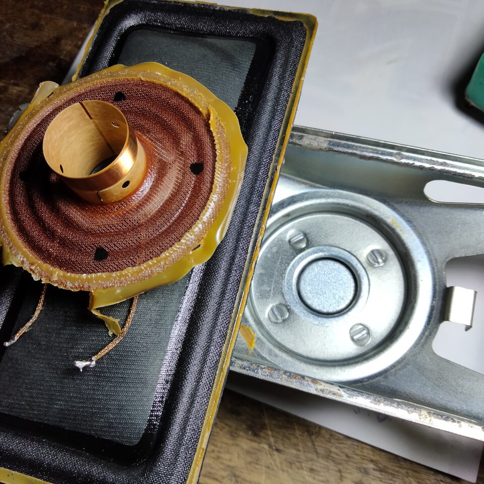

    Sau một thời gian ngâm cứu, đến hiệu sơn hỏi về dung môi pha sơn, ngoài xăng thơm ra còn có xelen, mua 1/2 lít hết 25k, tuy nhiên nó cũng không làm mềm được keo gắn coil với màng nhện. Cuối cùng nghĩ ra cách gỡ cả màng nhện +coil +màng loa, dùng xăng thơm, hoặc xelen đều có thể dễ dàng gỡ màng nhện và đây là sản phẩm mời các bác xem

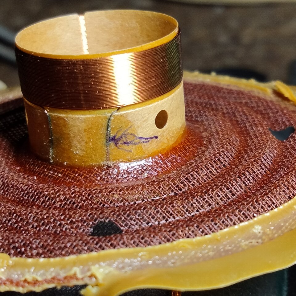

    Bây giờ thì việc kiểm tra vị trí đứt quá dễ, các bác để ý, đầu dây dẫn ra của cuộn dây bị ô xi hóa vị trí đứt là đầu mũi tên được đánh dấu, chỉ biệc xử lí bằng cách hàn nối bằng 1 đoạn dây khác, hoặc gỡ ra 1/2 vòng dây là OK, sau đó lắp màng, mạng nhện cùng coil loa vào cho keo ta được cái loa vũ như cẩn.

    Loa sau khi xét lý xong, tes thử rất ok như trước khi chưa hỏng
