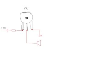

    chào các bác em mới DIY xong một đôi loa thùng có nắp tinh chỉnh cho loa mid nhưng mà nó không được như ý muốn :oops: ví dụ như ta vặn tinh chỉnh của mội đôi loa xịn từ điểm 0 đến điểm 10 thì âm thanh tăng đều.nhưng của em chỉ nhích 1 ,2 nấc đã rất to và ngược lại em không biết tại sao... mong các cao thủ giúp đỡ cho em vụ này. đây là sơ đồ đấu nối của em { con triết áp R này của em là tháo từ một thùng loa nhật khác nhé} : cực + từ cọc loa qua tụ đến điện trở sứ đến chân triết áp R{ hàn vào chân bên phải R} chân trái R em hàn xuống mass còn chân ở giữa em hàn vào cực + của loa ạ

    Hình như bác đấu sai, theo em biết triết áp tinh chỉnh loa chỉ là 1 con trở xoay mắc nối tiếp với loa.

    thế thì R chỉ sử dụng 2 chân thôi hả bác :roll: :roll: :roll:

    Em xin lỗi bác chủ topic và tất cả các bác. Em nhầm cơ bản. Qua hỏi lại một cao thủ thì bác chủ đấu đúng rồi, hiện tượng trên là do trở xoay của bác không hợp với loa của bác, cụ thể là tinh chỉnh của bác có trở kháng lớn quá, bác kiếm cái khác nhỏ hơn cái đang dùng.

    Cho mình hỏi chủ pic đang dùng cái chiết áp có điện trở bao nhiêu vậy ạ :)
  8. minhduc2004
    minhduc2004 Advanced Member
    Tham gia ngày:
    17/8/11
    Bài viết:
    62
    Đã được thích:
    chiết áp Lo-d thông số 8 omh.................................thân

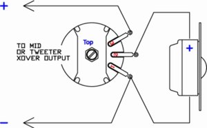

    Bác thử đấu lại cho đúng như trong hình rồi test lại

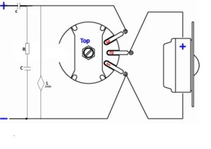

    em đã làm theo cách bác thinhgia ...kết quả vẫn không thay đổi :oops: đây là hình ảnh em đấu nối

    Cái này gọi là L-Pad, trị số triết áp được chọn và trở kháng loa cũng phải có tý "quan hệ" với nhau. Về bản chất nó thay đổi tỷ lệ của 2 con trở: 1 con nối tiếp và 1 con // với driver.
    Bác tham khảo cách tính L-Pad ở linh sau:
    http://www.sengpielaudio.com/calculator-Lpad.htm
