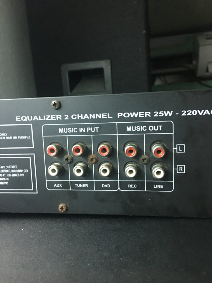

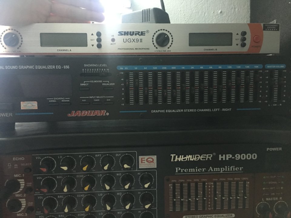

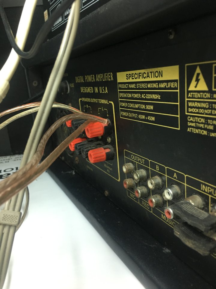

    em có dàn ampli thunder hp9000 và bộ eq jaguar eq 656 mà k biết kết nối sao cho chuẩn. Em tham khảo trên mạng hướng dẫn gắn vào cổng effector. Khó khăn ở chỗ cổng effector của ampli không để input output hay send hoặc return nên e k biết đường kết nối.em đã chụp lại các cổng ampli và eq. Nhờ các bác có kinh nghiệm hướng dẫn em với.Em xin cám ơn rất nhiều ạ

    Nhìn hình nhỏ quá, em tư vấn đại như sau:
    Từ đầu đĩa ( nguồn phát nhạc) bác cắm vào cổng MUSIC INPUT (chọn 1 trong 3 ngõ AUX, TUNER, DVD) trên EQ.
    Từ ngõ Line trên cổng MUSIC OUT của EQ bác cắm vào ngõ A hoặc B trên phần MUSIC của ampli Thunder rồi chọn nguồn nhập tương ứng A hoặc B trên mặt ampli là được nhé.

    Thật sự cám ơn bác đã tư vấn. Nhưng đi theo bác hình như chỉ lọc âm thanh chứ không lọc tiếng mic. Mà cái e cần là lọc tiếng hơn là âm thanh

    Thế bác cắm micro vào đâu, vào ampli hay vào EQ? Theo em hiểu bác phải cắm micro vào ampli chứ? Nếu cắm vào ampli thì bác chỉnh micro qua các phần MIC và ECHO trên mặt trước Thunder thôi.

    Bác rút cái cầu nối phía sau ampli ra. Cắm míc vào ampli chỉnh echo. 2 ngõ trái cầu nối vào eq. Chỉnh eq . Rồi out lại vào cầu nối phải Hát..

    Cám ơn bác. Mà cái effector rút cầu nối ra nó k để in hay out nên k biết cắm sao..bác chỉ e cụ thể là cắm vào cổng nào của eq và cầu nối nào được không

    Mặc định là đứng đối diện mặt trước amp thì phải out. Trái in.
    2 cổng bên phải vào in aux của eq. Out eq lấy cổng line, vào 2 cổng bên trái của amp.
