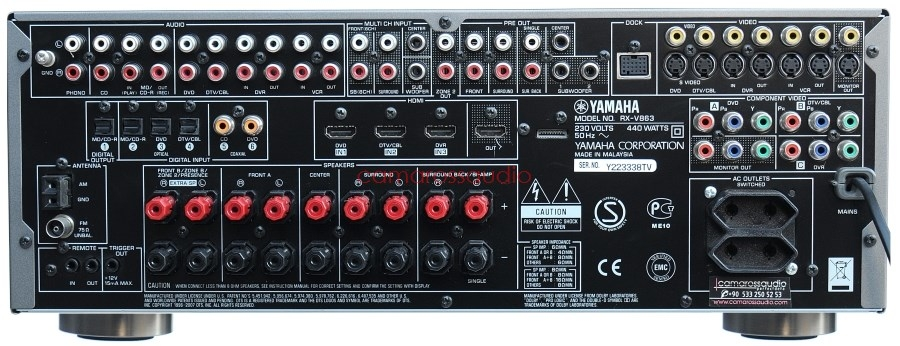

    Báo cáo với các bác là em đang loay hoay kết nối mãi mà không được nhờ các bác có kinh nghiệm giúp đỡ ạ
    Em có con amly yamaha RX V863 ( hình kèm) và tivi samsung, em muốn xem phim netflix trên tivi giải mã 5.1 nhưng kết nối mãi không được:
    (1). Kết nối bằng cổng HDMI mãi không thấy tiếng
    (2) Kết nối bằng cổng quang thì được nhưng tiếng bé mà âm thanh nghe không hay
    Em cảm ơn

    TV bác hỗ trợ HDMI ARC (Cổng HDMI 3 đó) nhưng con Yamaha RX V863 thì không hỗ trợ ARC nên chịu rồi bác. Thử vào setup tăng âm lượng nguồn phát lên xem tiếng lớn ko? (E quên mất bên Yamaha tên gì, bên Denon là Source Level)
    nguyenthangbt1 likes this.

    E cũng nghi là con amly không hỗ trợ . Tuy nhiên khi mình dùng cổng quang thì nó phải giải mã dts chứ nhỉ, nhưng đây e thấy amly toàn báo PCM , không biết e đã sai ở đâu?

    Mục đó e vào rồi ạ, quan trọng là dù dùng cổng quang cũng không thấy amly báo giải mã dts mà chỉ là PCM thôi ạ. Còn hdmi chắc chịu rồi
