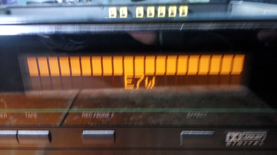

    Tên mặt hàng:Lexicon dc1
    Giá bán:
    Khu vực:Quảng Ngãi
    Điện thoại: 0903670672

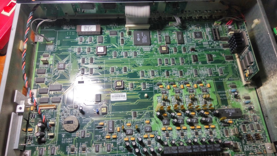

    Thông tin thêm: để lâu bữa nay mở lên thì thế này, không biết nó lỗi gì. Nhờ các Bác chỉ giáo, hoặc biết chỗ sửa mách em với. Cám ơn ạ!

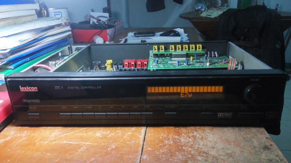

    em gởi thêm ảnh ạ................................... IMG_20171217_194048_HDR[1].jpg

    Em google dùm bác nó ra cái này:
    1. Tắt nguồn bằng công tắt phía sau máy.
    2. Nhấn và giử đồng thời 2 phím REC/ZONE 2 và EFFECT trong khi bật công tắt nguồn phía sau máy. Giử 2 phím đó cho đến khi thấy dòng chử "EXTENDED DIAGNOSTICS Select A Test" xuất hiện thì thả ra.
    3.Vặn núm volume theo chiều kim đồng hồ cho đến khi dòng chử "Clear Ram..." xuất hiện.
    4. Nhấn phím MUTE.
    5. Nhấn phím TAPE.
    6. Máy sẽ tự khởi động lại và chạy chuẩn đoán.
    Hy vọng nó có ích.

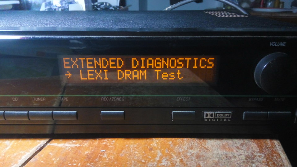

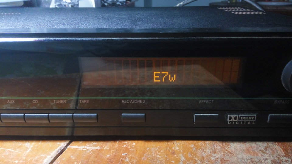

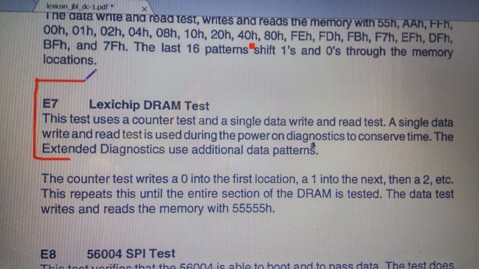

    Em làm như Bác hướng dẫn thì kết quả y như vậy lỗi E7w.
  7. dynaco 300
    dynaco 300 Approved Member
    22/11/17
    28
    em tét cái này thì như vầy, chắc hư DRam

    Bác cạy viên pin c-mos thay mới nó.xong

    cám ơn bạn nhé, đúng là pin hết, để mình thay pin thử.

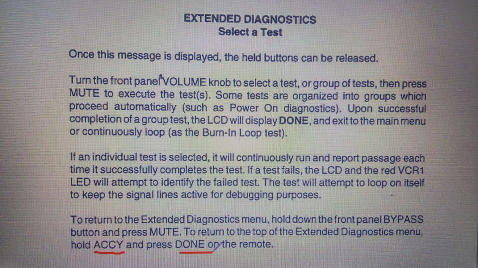

  12. dynaco 300
    22/11/17
    28
    mình thay rồi nhưng k có kết quả, mình đọc trong tài liệu thế này, nhưng tiếng Anh dở quá dịch nhưng k hiểu. Bác biết tiếng Anh không? dịch góp ý em với.
